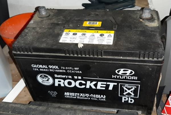

Jinak OEM baterie je Varta, náhrada bude také Varta.

To AF: pozerám že v Nošoviciach montujú čo je práve skladom, ja mám v i30 aku Rocket....vypada to ako Korea podľa webu. Prvý krát som na to pozeral ako puk, keď som kapotu otvoril. Som ani netušil, že taká značka existuje..

To je ta značka baterie co mi vydržela 12,5 roku.

Taky neznám. Asi výroba speciálně pro :hyu:
