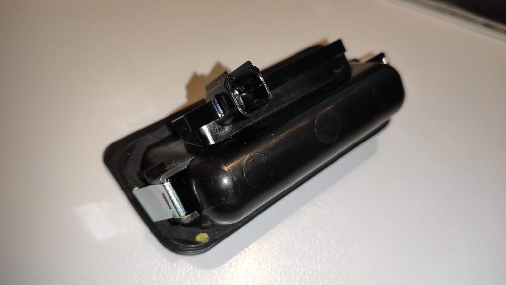

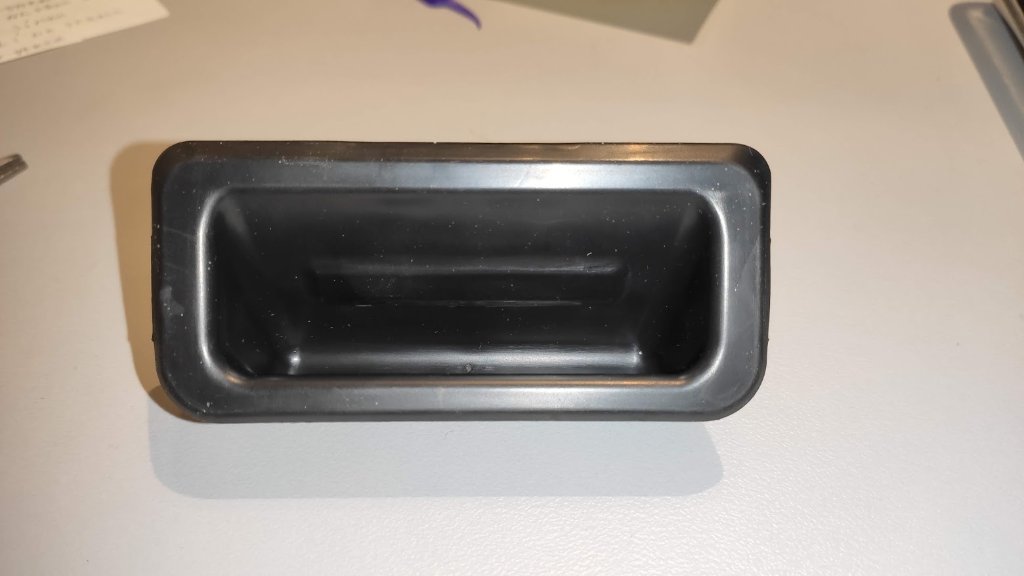

na mojej I30 II kombi (GD), 1.6crdi, 94kw, r.v. 2012 mi zacal vypadavat zo svojho miesta spinac otvarania kufra. Polamali sa tie zaklapky, ktore drzia tento diel v piatych dverach.Naviac tym, ze sa to vysuva smerom k SPZ, tak tam zacala prenikat vlhkost a zacalo mi blbnut otvaranie piatych dveri. Musel som vytiahnut poistku v poistkovej skrinke aby tento spinac neustale neotvaral kufor pocas jazdy, dokonca to robilo, aj ked auto stalo. Ide o tu cast, kde strcite prsty a otvarate kufor. V prilohe je vidiet ten diel, ktory potrebujem.
Nenasiel by sa tu niekto, kto by mi dokazal zistit obj. cislo tohto dielu, aby som ho dokazal objednat? Moje snahy najst tento diel je zatial marny.

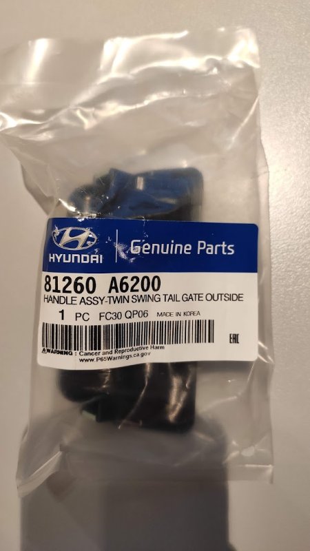

Dopatral som sa k tomu, ze by to mal byt nahradny diel s cislo 81260A6200. Tak teraz uz len najst , odkial to kupit...

Ahojky, taky jsem dnes zakoupil nový dveřní spínač. Na původním se guma úplně rozpadla. Koupil jsem origo v Kelly za 683 Kč. Číslo dílu 81260A6200, přesně jak je na fotkách výše
