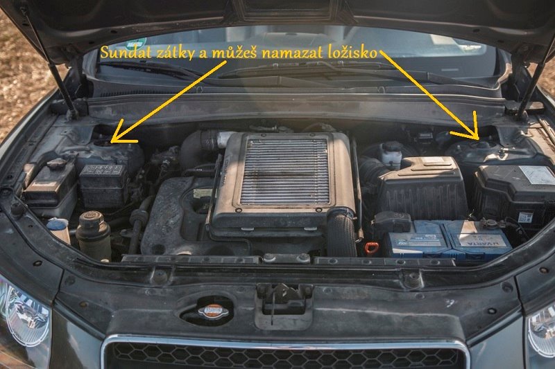

Zdravim , jak sa zozimilo mám problem na Santa fe 2008 2.2 114kw 4x4 problem že pri točení do láva mi vŕzga jak stary kočiar.. a ešte aj pri prudkom rozbehu ale aj pri točení mi puká niekde v náprave .. mal som taký istý problem minuly rok a boli to čapy riadenia.. teraz vyzerajú ok .. neviete mi poradiť ? Chcel by som premazat vrchné uloženie tlmiča ale neviem ako sa to robi keďže niesom nejaký veľký mechanik :D vdaka

gumové manžety na kloubech poloos dobré, nemáš některou rozervanou? Tipuji homokloub, ale můžu se mýlit. Cvakání se ozývá i při jízdě když mírně odlehčíš motor z tahu poté zase zlehka přidáš plyn? To je věštění z koule, odvez to mechanikovi.

Můžeš zkusit namazat to uložení.
