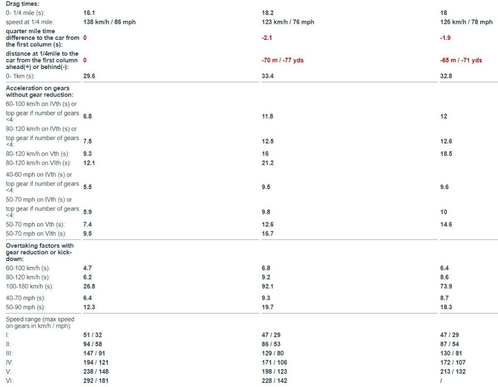

JoKo
Příspěvky: 1499
Bydliště: BA/KE
Re: 1,4t-GDI VS 1,4 CVVT
Příspěvek od JoKo »
existuje stranka https://www.automobile-catalog.com, kde si mozes naklikat automobily z ich databazy a porovnat niektore parametre... podla tejto stranky bude 1.4 atmosfera bud porovnatelna, alebo horsia ako 1.4 v prvej generacii. prve 4 rychlosti budu velmi podobne sprevodovane, 5 a 6 su trosku rozdielne, ale to bude tym, ze prva generacia ma len pat stupnov, ako uz bolo spominane predomnou...
najlepsie je ist si ho vyskusat osobne, co je pre jedneho dostatocne dynamicke, pre ineho to je lenive a preto je tazke radit.
porovnanie je zoradene nasledovne: 1.4tgdi, 1.4 v 3. generacii {pd} a 1.4 v 1. generacii {fd}
