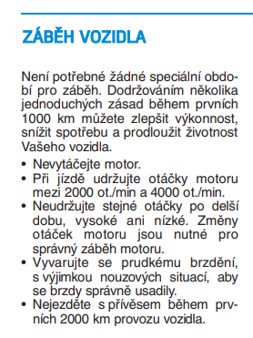

Re: Novy Tucson - 0/km
Příspěvek od _murphy_ »
viz manuál
btw. taky stále čekám. Auto je na světě, SPZ taky, jenom stále nedorazily kola z centrály. Hrůza to čekání . . .
