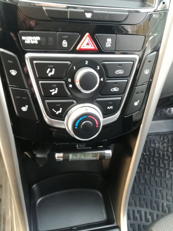

Vnútorný teplomer s ukazovateľom času

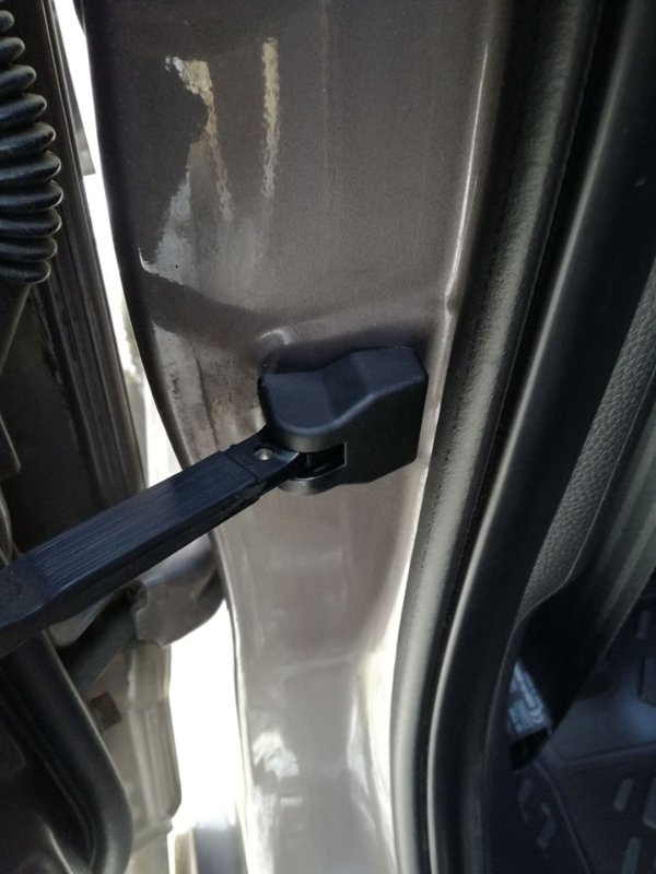

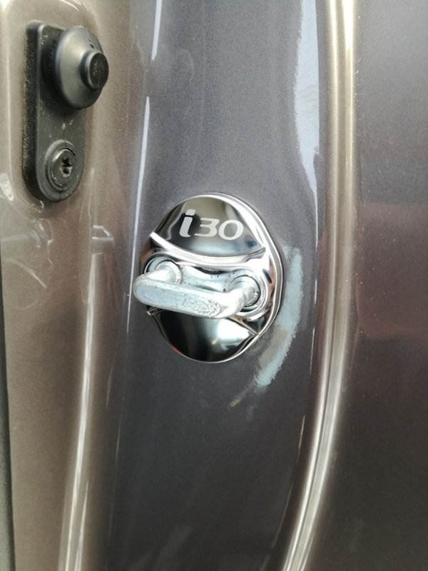

Nerezové kryty na zámky dverí s logom i30

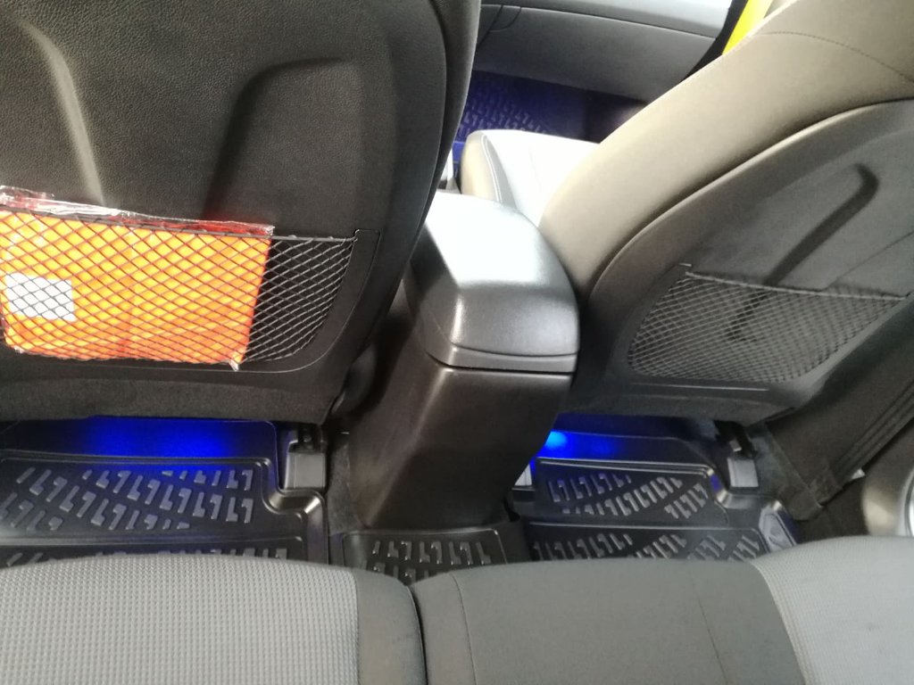

Ambientné osvtlenie priestoru nôh s funkciou zmeny farby cez bluetooth v mobilnom telefóne

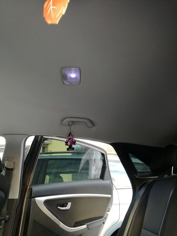

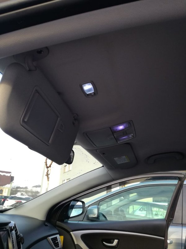

Led osvetlenie interiéru

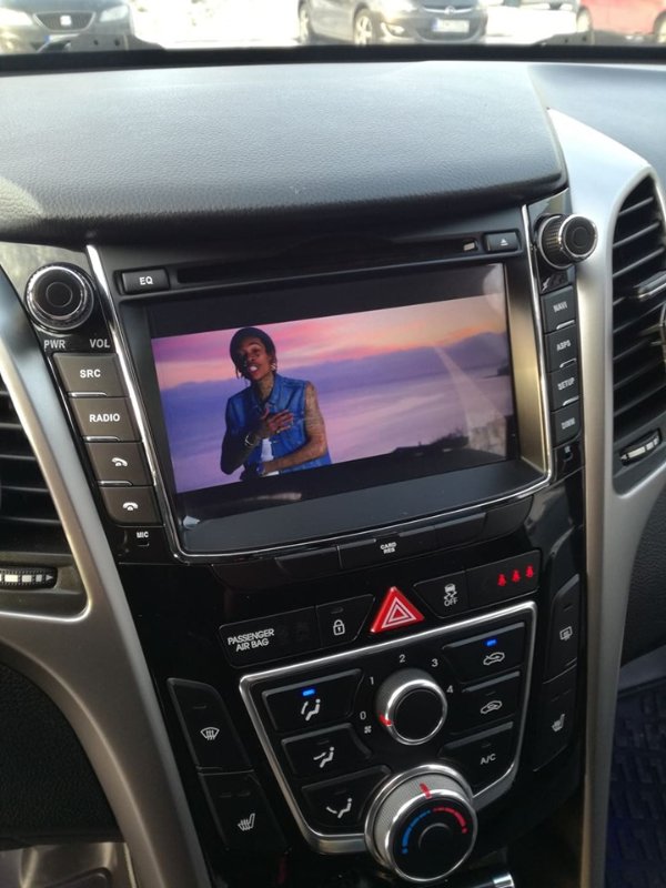

Výmena továrenského autorádia za multimediálne

Led osvetlenie v zadnej časti interiéru

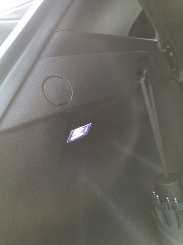

Led osvetlenie v kufry

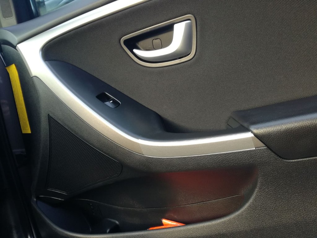

Renovácia namáhaných časti dvier v interiéry (sivé dekory = strieborná fólia)

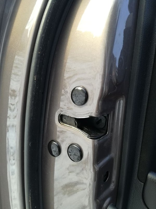

Nalepovacie kryty na šruby v dverách

kde mas napojene to osvetlenie noh?

Příspěvek od Xerion »
Zdravím, je to pripojené do 12v zasuvky na lavej strane bližšie k vodičovi a kabeláž som skryl pod stredový stĺpik teda nieje ju vobec vidno spolu so skrinkou ovladania farby :wink:

Příspěvek od harvi »
Takže to svieti stále? Nemáš to spravené na otváranie dverí napríklad?
Áno áno bohužiaľ no, ale neprekáža mi to a v podstate som s tým rátal že to bude takto fungovat a na take zložitejšie veci ako to napojiť na to aby to svietilo pri otvorení dverí som sa nepúšťal s tým, aby som musel rozobrať polovicu auta to nie ale možno ak by sa tu niekto našiel kto si to tak spravil a dal by to s návodom určite by som sa tomu nebránil a prerobil to.

Příspěvek od motorol »
Ono v podstatě jedine co je třeba najít je + kabel, který žije při otevřených dveřích. Musí byt nekde dole a vede až do světla na strechu. Pokud se najde ten, tak se uvolní i ta zasuvka. Protože + bude ten spinany a - je kdekoliv na kostre.

Příspěvek od EFISO »
V stropnom svetle je pri odomknutom aute trvale 2x+12V jeden +12V sa po čase preruší po zatvorení dverí a ďalší +12V je trvale pre potrebu manuálneho rozsvietenia stropného svetla. Spínaný je -pól (kostra ) v spínačoch na každých dverách na modul osvetlenia interiéru . Svetlo v batožinovom priestore je tiež spínané - pólom . (platí to pre ix35 ale určite to všetky :hyu: majú skoro totožné )

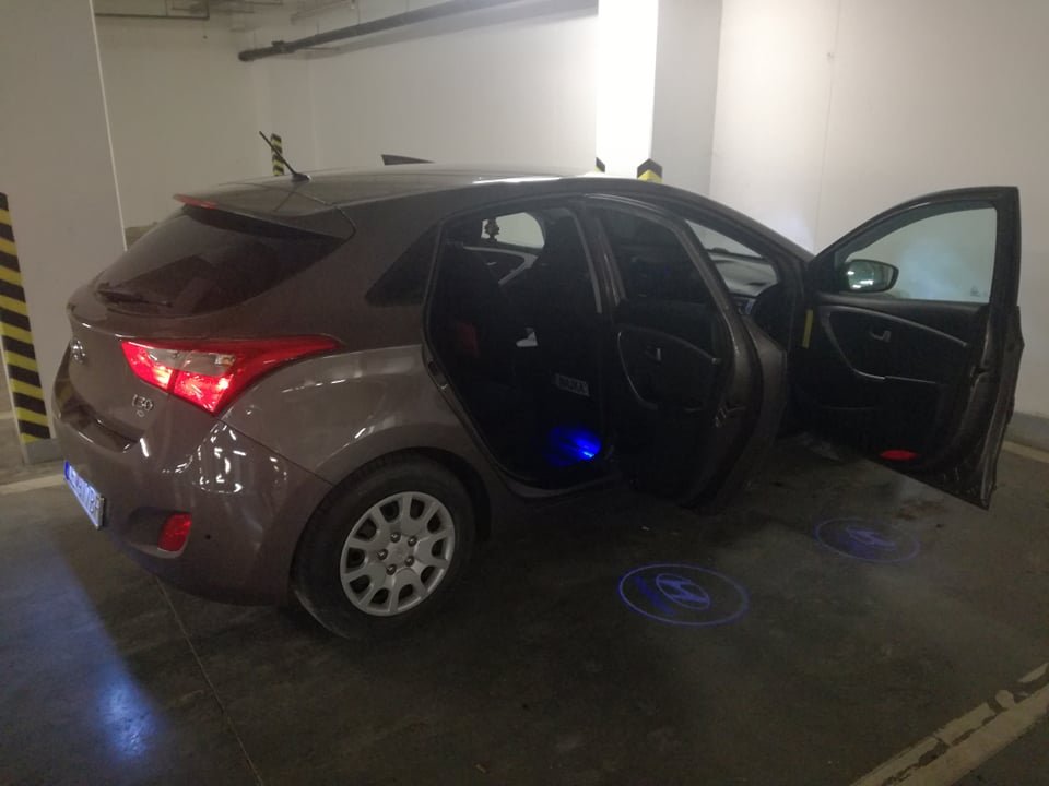

Ďalšie úpravy

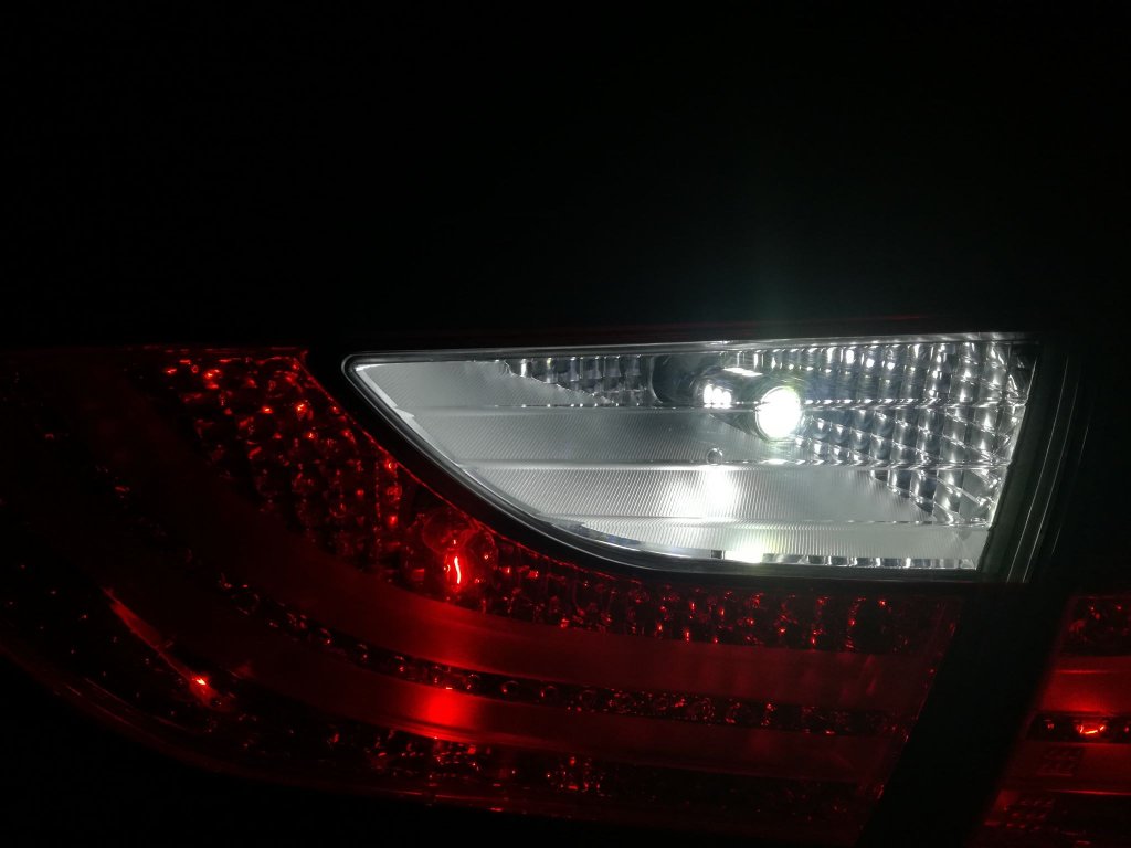

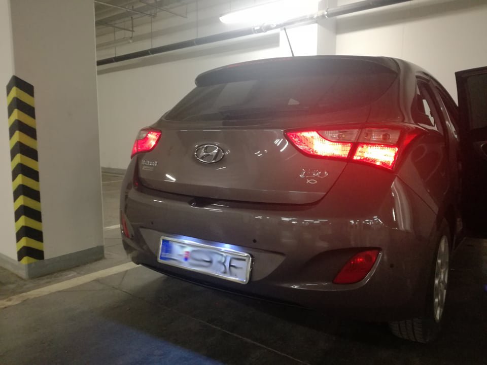

LED cúvačky - spiatočky
Osvetlenie nástupného priestoru dverí (LED logo projector)
LED osvetlenie SPZ
LED osvetlenie SPZ
