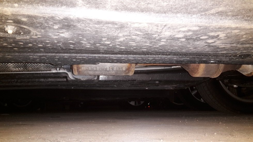

Pod autom 1,25 MPI je este jeden katalyzator-aspon myslim, ze je to katalyzator (je to dost horuce), na fotke vpravo, potom je tam jeden tlmic (rezonator?) bosal - na fotke vlavo a na konci vyfukoveho potrubia je koncovy tlmic vyfuku. Ale 1,6 MPI to moze mat inak, poznam len ten moj...
