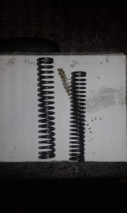

Tak záhada vyřešena v napinaku byla kratší pružina než v tom co byl objednán teď (stejne číslo a přesto každý jiný)
