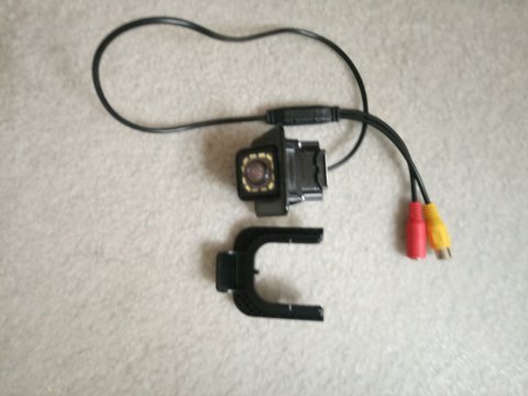

Samotná kamera s držákem s již aplikovaným silikonem
Zasilikonovaná kamera

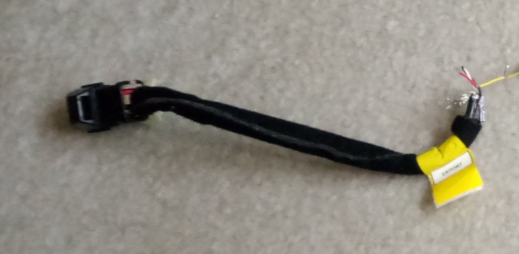

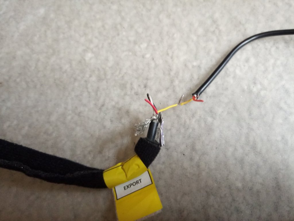

Zde ustřižený kablík z originální kamery
Ustřižená redukce
Ustřižená redukce

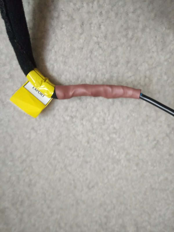

Naletovaný koaxiální kabel na redukci. Jsou zde vidět červený, černý, bílý a žlutý drát z originální kamery a pak červený a žlutý drát na koaxu
Naletovaný kablík
Naletovaný kablík

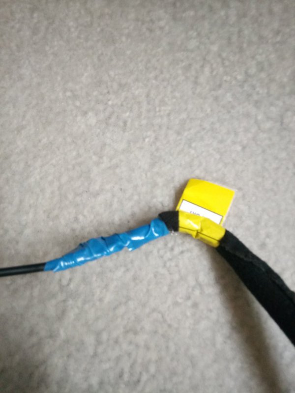

Zaizolovaná redukce
Izolace 1
Izolace 1
.. a ještě smršťovací bužírka
Izolace 2
Izolace 2

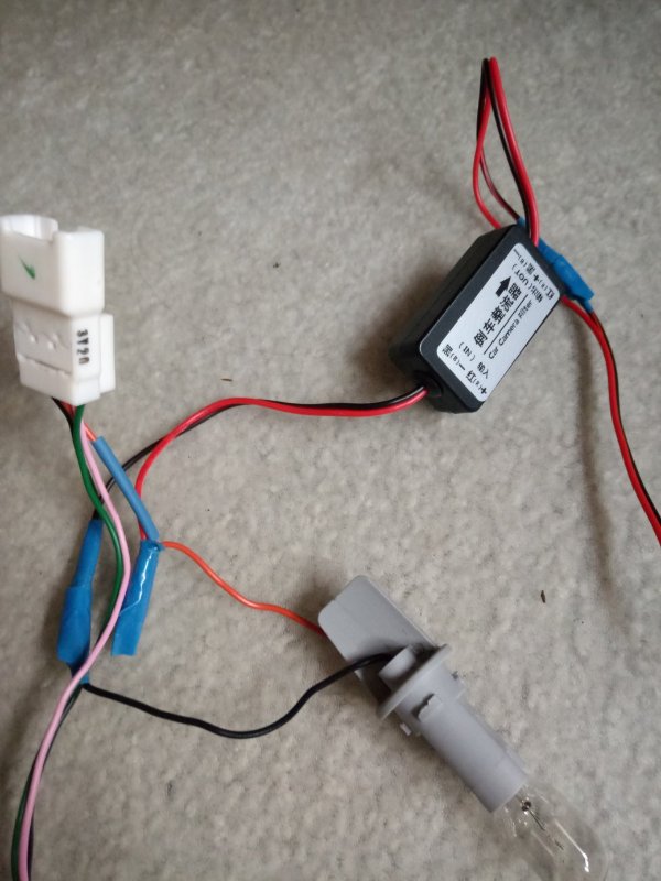

Napájení filtru na patici parkovacího světla
Filtr na patici
Filtr na patici

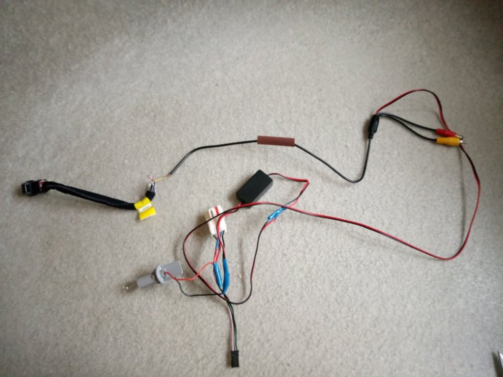

Jeden pohled na celkovou úpravu
Celek
Celek

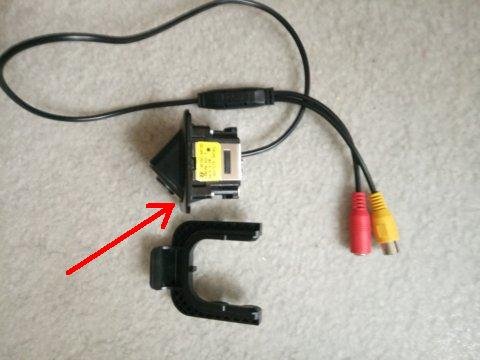

Takže dorazila mi ta druhá kamera (za těch 90Kč :wink: ), no a měl jsem trochu čas si s tím pohrát a zjistil jsem zajímavou věc. Že po lehké úpravě pilníkem originálního držáku se tam ta kamera krásně vejde.
Takže stačí nějaká takováhle kamera, není nutné shánět i s držákem, který by pasoval do otvoru ve dveřích.
A pak ji jen nacpat do toho origo držáku.
Pilníkem stačí trochu opilovat jen nahoře (jak je šipka), odpilovat cca 2mm a nacpat ji tam spodem. Shora to nešlo a nebát se zatlačit, jde tam celkem ztuha, ale víc jsem nechtěl připilovávat, ať pak zase nevypadává. Drží tam dost pevně sama, ale je možné dát tam trochu lepidla (třeba Mamuta), ať je jistota.
