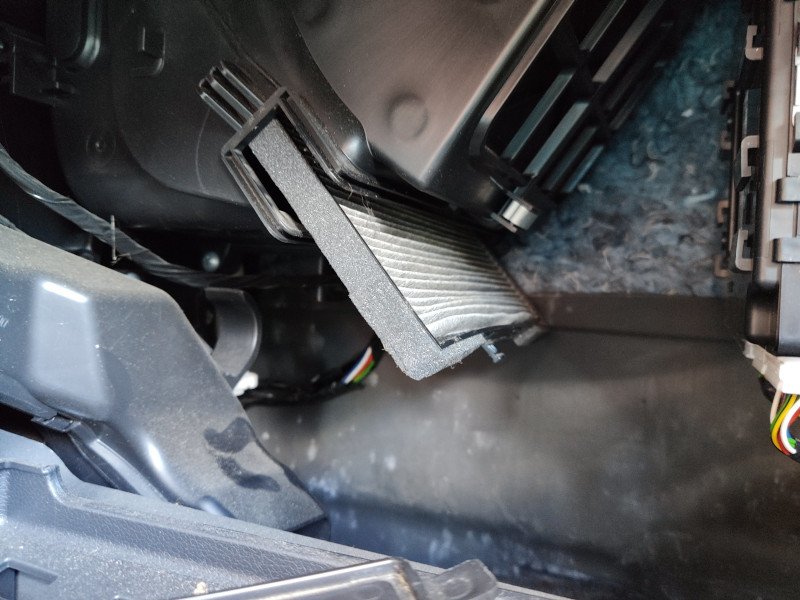

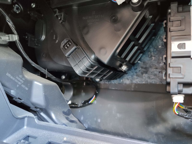

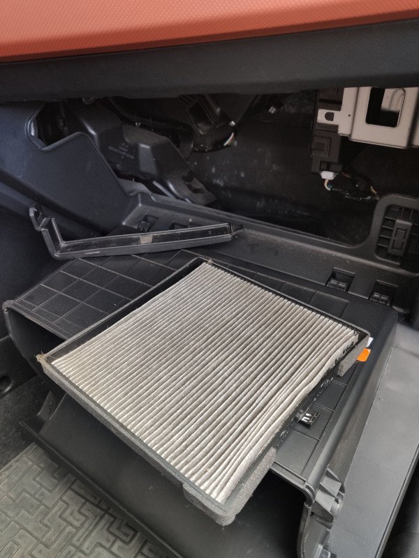

Kabinový filtr je schován za přihrádkou spolujezdce (model i10, rok 2014), viz foto. Filtr má rozměry asi 18x18x1,2 cm.
Přihrádka se vyklopí a boční strany se stlačí směrem dovnitř, aby se vyhákly gumové dorazy a šla úplně vyklopit.
Na spodní straně výměníku je platový pásek, který se vpředu vyhákne a zezadu je jenom nasunut do malého otvoru. Montáž je obráceně.

Fúha,ten filter už mal dosť.Ako dlho tam bol.?
