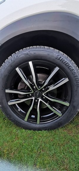

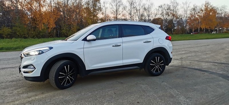

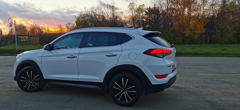

Keď sa chce, všetko sa dá!! :D/
Úplne bez problémov, s certifikáciou z Ministerstva dopravy boli disky MAK Milano 7.5J x 18 ET53 zapísané (sú to v podstate origo :hyu: Ulsan) 8)
Pre pneu Bridgestone Blizzak LM005 som zvolil rozmer 225/55 :)
Je zaujímavé na tom jazdiť (letné - 19") - z ciest zrazu zmizli jamy #-o :D :D a pohľad na :hyu: robí stále radosť ;)

Fotky se nezobrazují.

Pěkná kola =D>
