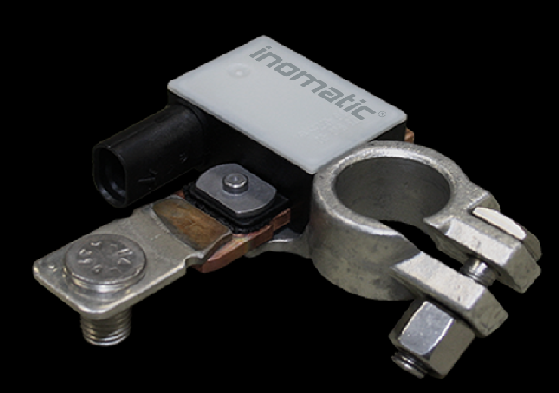

Tu je pomoc jednoduchá, pokiaľ je na zápornom póle akumulátora niečo viac ako klasické oko(svorka). T.j. je tam aj krabička do ktorej ide nejaký tenký káblový zväzok, v takomto prípade je žiadúce aby bola na vozidle urobená adaptácia nového akumulátora cez diagnostiku (vymazané prevádzkové hodnoty starého AKU). Ak bol použitý akumulátor s výrazne odlišnou kapacitou, tak je potrebné novú kapacitu do RJ aj nakódovať.
Toto je vec ktorá platí už roky bez ohľadu na použitý typ akumulátora (AGM, EFB, Klasika), pričom auto vôbec nemusí mať rekuperačné nabíjanie. Jeden príklad za všetky.. moje bývalé BMW E91 (2006) bolo osadené klasickým akumulátorom, nemalo rekuperačné dobíjanie, nemalo štart stop systém ale malo implementovaný senzor na akumulátore. Nabíjanie optimalizovalo pre životnosť akumulátora, pri výmene aku bolo potrebné túto zmenu do RJ zapísať..

Zase idem otravovať. Začína mi pomaly ale isto odchádzať batéria ešte pôvodná Varta od výroby toto bude asi jej posledná zima. Keďže som sa dočítal že pokiaľ mám na - póle batérie ešte pridaný tenký modrý vodič tak je po výmene batérie nutné ísť do servisu na nakódovanie novej batérie do RJ auta. Preto sa chcem Vás znalých opýtať či už niekto batériu menil s tým že bolo treba ísť do servisu prípadne či sa to dá spraviť aj bez. Podotýkam že auto mám viď popis bez štart-stop systému a batéria je tam 45 Ah. Ďakujem za odpoveď.
