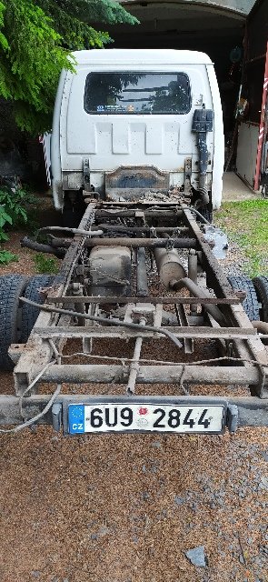

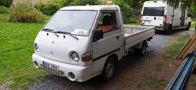

Zdravím,
Stal jsem se novým šťastným majitelem staré H100 rv. 2001 a od teď Vás chvíli budu zásobovat více či méně hloupými dotazy :)
Než půjde do provozu, tak ji chci trochu poléčit.
1) dá se někde k tomuhle modelu sehnat uživatelská příručka?
2) chtěl jsem na mokré trávě bez korby vyjet do malinkého kopečka a kupodivu ani ťuk... :)
Takže další otázka... Má to uzávěrku (nebo to lsd), nebo jde nějak dodělat? Občas by se hodila.
3) jaký olej patří do diferenciálu? Když už to je rozebrané, tak bych ho rovnou vyměnil.
4) interiér auta je zralý na žloutenku... Jak moc můžu při čištění namočit stropní čalounění? Neodlepí se?
Díky za každou radu :)

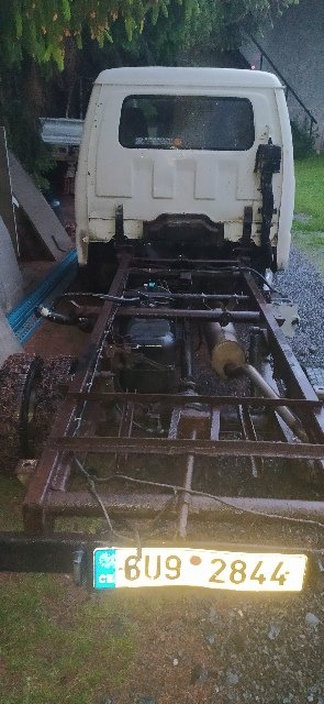

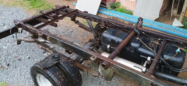

Při zkoušení diferenciálu jestli je nebo není lsd, jsem zjistil že vůbec nebrzdi jedno kolo...
Regulator brzd úplně zatuhlý, ale naštěstí šel rozhýbat.
Prasátko má špatnou prachovku, ale po rozhýbání regulatoru se hýbe. Stejně ale dám nové. (250,-)
Gufero na náboji úplně KO... Takže komplet vnitřek bubnu od oleje.
Stane se něco když tam dám normální NBR gufero? V plechovém pouzdře jsem ho nenašel.
