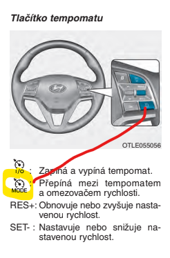

Prosím vás asi jsem blbý
, ale nevím, jak se zapíná a kde je signalizován na displeji na jakou rychlost je omezovač rychlosti nastavený (samozřejmě jak se vypíná). Zkoušel jsem to podle manuálu (podruhé stisknout tlačítko tempomatu) a nic, leda se vypne tempomat. Můžete prosím poradit mě blbému, který nikdy omezovač rychlosti v autě neměl?
Re: Omezovač rychlosti
Prpeinanie medzi tempomatom a obmedzovacom je tym dolnym tlacitkom "Mode" - navod k obsluhe - strana 5-118

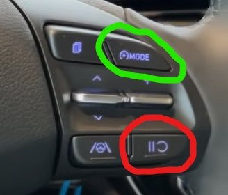

To máš obrázek z nějaké starší verze hyundai. Žádná taková tlačítka, jaká uvádíš na volantu faceliftované i30 nejsou. Je tam tohle, kde horním tlačítkem (zelené označení) zapnu/vypnu tempomat a dolním tlačítkem (červené označení) stopnu/aktivuju dříve nastavený tempomat:
Ale na to, jak se ale zapne, použije a detekuje omezovač rychlosti jsem nepřišel.
Omlouvám se, že se na to ptám v sekci Tuscona, ale nechtěl jsem zakládat nové stejné vlákno pro i30 - možná to byla chyba.

Tak u i30 po faceliftu se stiskem aktivuje tempomat, přidržením (jako u aktivace/deaktivace LKA) se zapíná omezovač

@Haberas ... "Mode" si vybírám tempomat nebo omezovač ...
Jak ??? Když zmáčknu to horní tlačítko (Mode), tak se zapne tempomat. Když ho zmáčknu při zapnutém tempomatu, tak se tempomat vypne. Takže vůbec netuším, jak se zapíná omezovač a hlavně, kde zjistím, že je omezovač zapnutý, protože když to tlačítko stisknu, tak se na displeji objeví ikonka tempomatu a když ho stisknu podruhé tak ikonka tempomatu zmizí.

Jóóó ták ahááMr. HYUNDAI píše: 10 srp 2021, 10:54 Tak u i30 po faceliftu se stiskem aktivuje tempomat, přidržením (jako u aktivace/deaktivace LKA) se zapíná omezovač.
