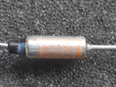

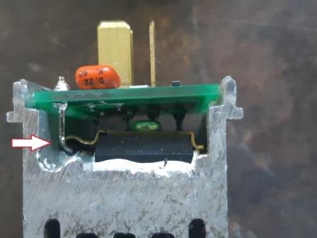

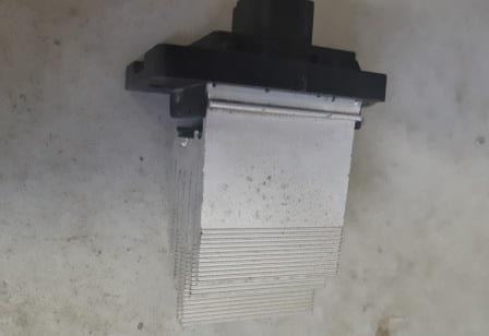

jen zkušenost... nefoukala mi zadní jednotka. Nakonec jsem zjistil, že na jednotce je pod ventilátorem vmontován prvek s elektronikou ( MOSFET tranzistorem ). Po rozebrání jsem zjistil, že je tam pojistka, která byla přetavená. Po naletování nové už vše funguje.
