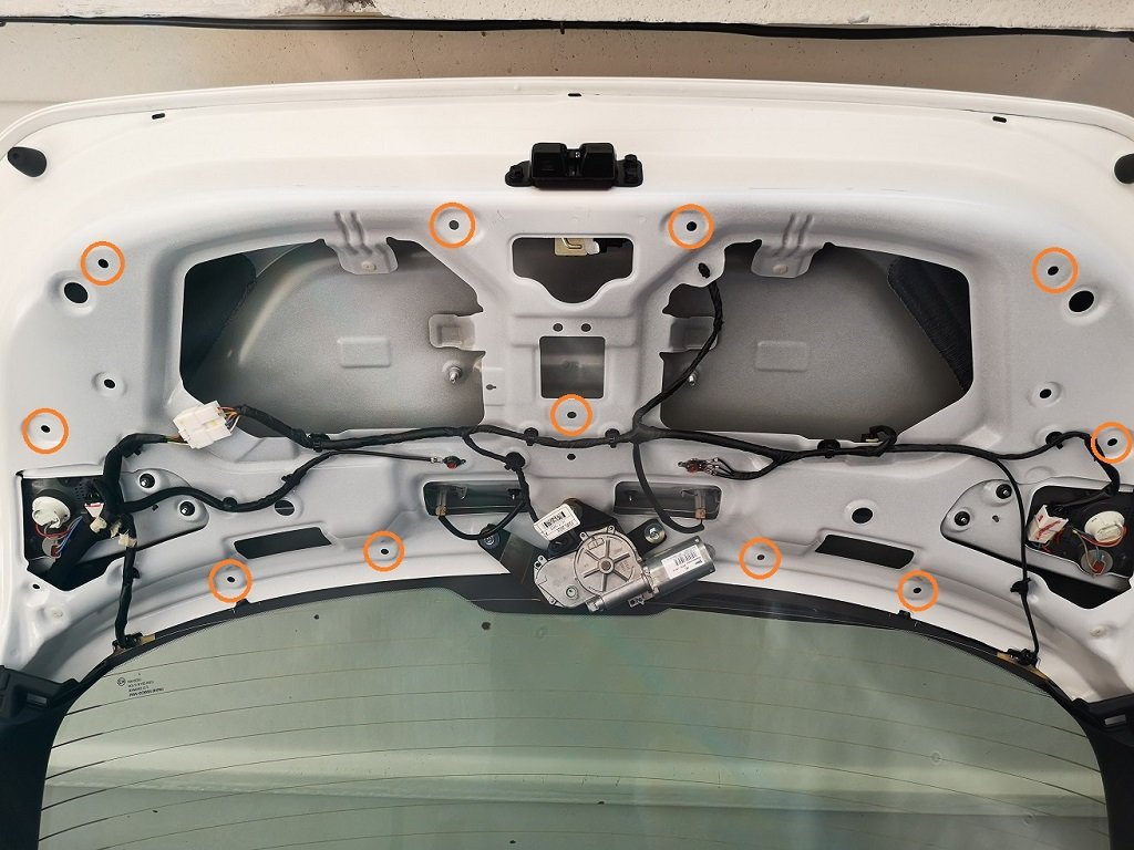

Ahoj, někdo nám rozbil zadní vnitřní(litrový) světlo u IX20, nevíte demontáž? Koukal jsem jen tam jsou při otevření kufru 2x 10sroub. Díky moc.
ps: kryt 5dveří drží jen na těch čtyrech šroubech? nešel sundat

Kryt 5. dverí drží na 4 skrutkách a na niekoľkých plastových štuploch. Tie štuple držia dosť pevne, kryt som dával dolu zo zpodnej strany a rovnomerne, lebo tie štuple sa ľahko zlomia. Výmena svetla je potom už jednoduchá. Kryt som dával dolu viac krát, lebo som menil spiatočkové lampášiky za Osram LED a taktiež sa mi na starej ix20 zlomilo madlo kufra.

Najprv musíš dať dolu plastový dekel. Je to rovnaký postup ako v prípade výmeny žiaroviek. Je to popísané aj v manuále, ale bol som z toho jeleň.
V prvom rade je potrebné odskrutkovať štyri skrutky s krížovou hlavou. Dve sa nachádzajú v časti, ktorá je robená ako vnútorný úchop a dve sú zjavne viditeľné vo vrchnej časti.
Potom iba pevné nervy a nebáť sa, pretože je potrebné celý dekel odtrhnúť od dverí. Tento drží na 11ks plastových nitov (viď foto kde sa nachádzajú), ktoré držia sakra dobre a odtrnúť ho je celkom adrenalín. Je to potrebné robiť postupne dokola a oplatí sa tam posvietiť aj baterkou, aby si videl v ktorom mieste sú nity. Ani jeden som našťastie neutrhol. Môže sa ti stať, že ti nit ostane v plechu, tak ho potom musíš vybrať a zasunúť do drážky v plastovom kryte.
Keď budeš vymienať svetlo, tak hneď odporúčam kúpiť nízke matice M5 a miesto pôvodnej límcovej matice tam dať podložku + dve matice ako kontra. Tie matice tam moc nedržia a boli povolené od zatvárania kufra. Dali tam límcovú maticu bez podložky, tak to tam houby drží. Samotné svetlo má dve poplastované matice zvonka viditeľné a dve pod tým celým deklom. Ja mám na svetlách iba jeden konektor, ktorý ľahko odpojíš.

Ja ešte doplním, že ten kryt mi šiel najlepšie dolu, keď som začal ťahať na strane, kde je zámok kufra.
