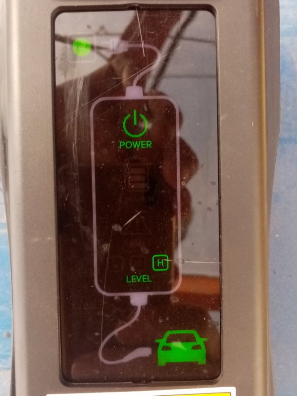

IMG_20220323_125454 (2).jpg (79.98 KiB) Zobrazeno 3193 x

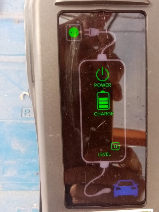

IMG_20220323_125416 (2).jpg (81.12 KiB) Zobrazeno 3193 x
Dobrý den..
Idem si k Vám pre radu.
Na ionic plug in po pripojení naíijačky bud nenabehne nabíjanie,alebo nabehne normálne ,ale po niekoľkých minútach skonči.
čím to môže byť?
Dakujem

Tento problém máš pouze s vlastní nabíječkou 230 V, nebo auto nenabíjí ani např. ze stanice u Kauflandu?
Může být problém pouze s nabíječkou 230V (zkusit vyzkoušet jinou - půjčit).
Nebo má problém auto a to bude řešení pouze v servisu.

Na velkej nabijačke som to neskúšal,ale som už objednaný na servis tak uvidím,
