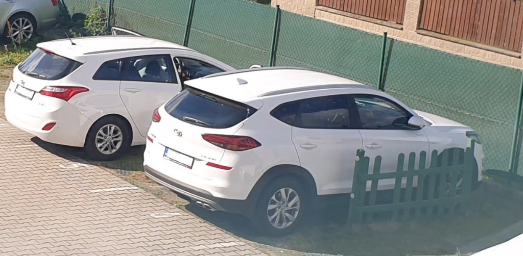

Axel: Soused si udělal na parkoviště takový plůtek ](*,) , protože mu předcházející majitel vedlejšího parkovacího místa otloukal jeho káru. Bohužel tak musí spolujezdec vystoupit dřív, než zaparkuji.
