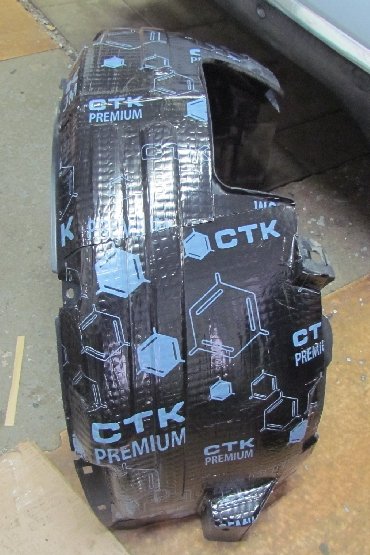

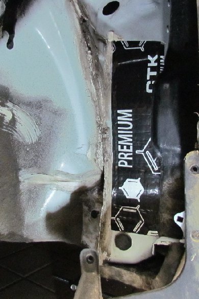

Ta penová vyplň sa používala veľmi dávno a určite sa aj bude veľmi dlho .(cena výroby a jednoduchosť montáže)
lumix : Málokto si niekedy dá dole spodný plastový podbeh .A je tam fakt veľa blata ... ktoré je dobre odstrániť aby to nedržalo vlhkosť . ak to je čisté tak by to nemalo nasiakať vodou lebo je to penová guma. Ako píše pekoz Je to možne riešiť aj butylovým antívibračním platom ktorý bude mať aj ďalšie výhody . Ja som to riešil z iného hľadiska
Ak už to máš alebo budeš mať vonku tak odporúčam vytlmenie . Je to jednoduché ale veľmi užitočné hlavne za dažďa a pri zimných hlučnejších pneu atd... Odporúčam Car Media cz (montážny materiál . občas pri akciách veľmi dobré ceny)
Zopár foto .

Pěkne, já chci hlavně odtlumit nějak tu vnější stranu, tak aby ty kamínky nebouchaly o plast, ale nejlépe o něco měkkého. Tu penovku tam dam zpět, ale zkrátim ji o cca 1-2cm, tak aby to nedoléhalo až úplně dolu, ale aby tam byla mezera ať to muže větrat a voda volne vytekat.
Re: Přední plastové podbehy a koroze
Vždy sa vytlmuje vonkajšia strana aby plast neprenášal hluk . Ak to dáš zo spoda tak neviem ako dlho ti to tam vydrží ak by si to niekedy chcel umyť z wapku tak hold smola
. Pozri si niečo na You tube (ať víš do čeho jdeš
) napr. https://www.youtube.com/watch?v=jmJXYc6FJjc
Možno máš aj ty hore 3 diery na vrchu . Čo sú spájane z dvoch polovíc plastové podbehy . Je dobre ich utesniť lebo cez ne tečie voda dole podbehom čo nie je žiaduce na usadzovanie blata za podbehom .
