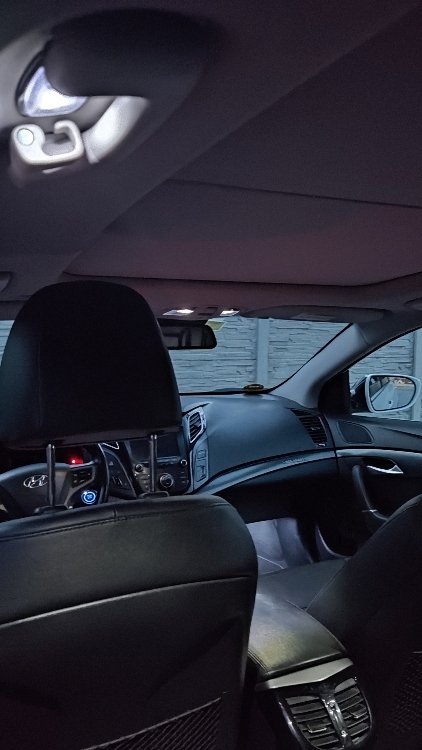

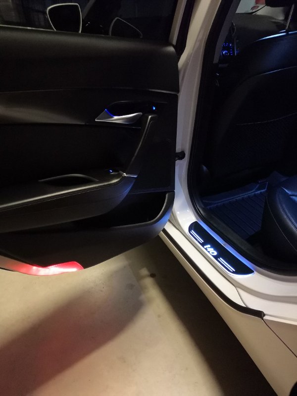

Kdyz uz jsem se dneska tak moc rozepsal😄, tak zkusim semka hodit par fotek.

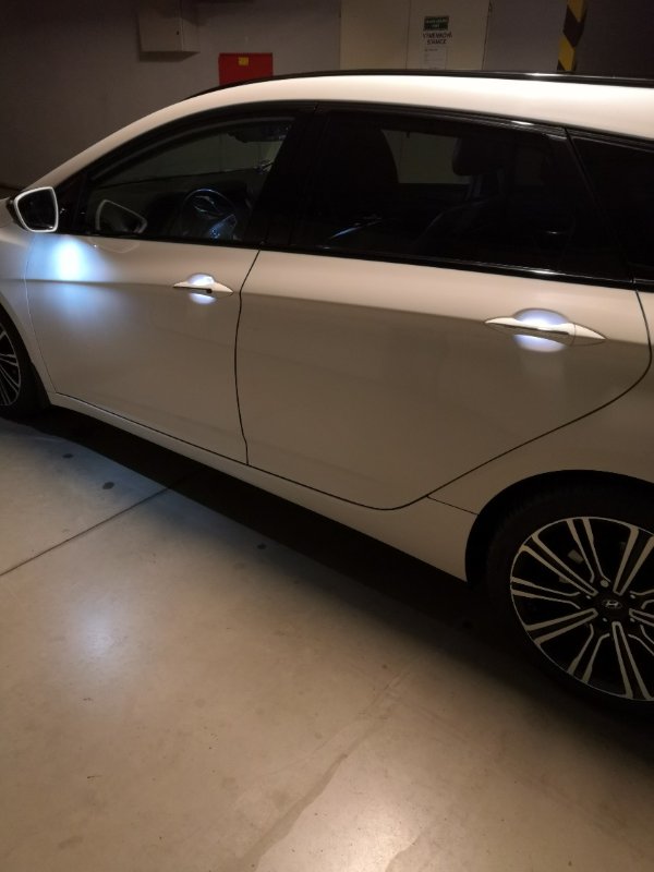

Hezky podsvícené kliky, jak venkovní, tak vnitřní.
Brio
Příspěvky: 279
Registrován: 07 pro 2019, 16:09
Bydliště: Brno
Re: Moje i40
Příspěvek od Brio »
Diky😊
Vsechno je to origo z korejske i40...
Podsviceni tech vnitřních klik je dodelavane ale neni to vončo... Mozna casem

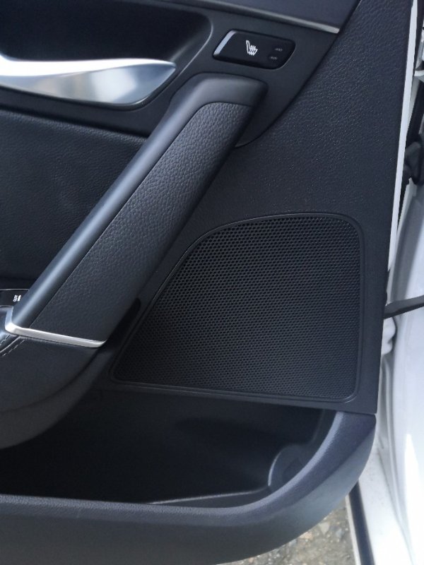

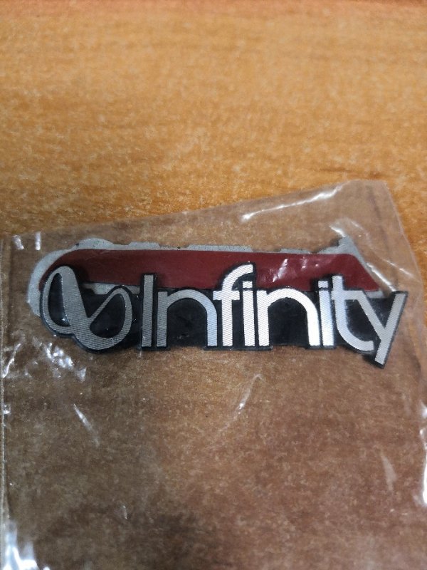

Tak jsem udelal nezbytnou upravu na aute. Smysl? Obrovskej😄
I40 WG 2016 DCT Premium Luxury 1.7CRDI
Příspěvky: 20962
Re: Moje i40
O kolik pocitových procent to hraje lépe? :D
Brio
Příspěvky: 279
Bydliště: Brno
Re: Moje i40
Příspěvek od Brio »
0 50%, jelikoz na prednich dverich již byli origo😁

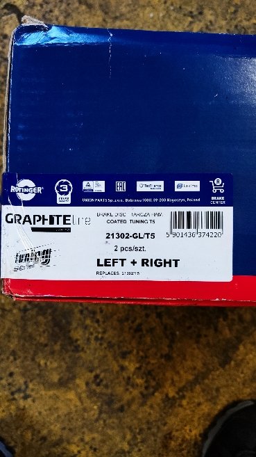

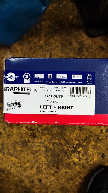

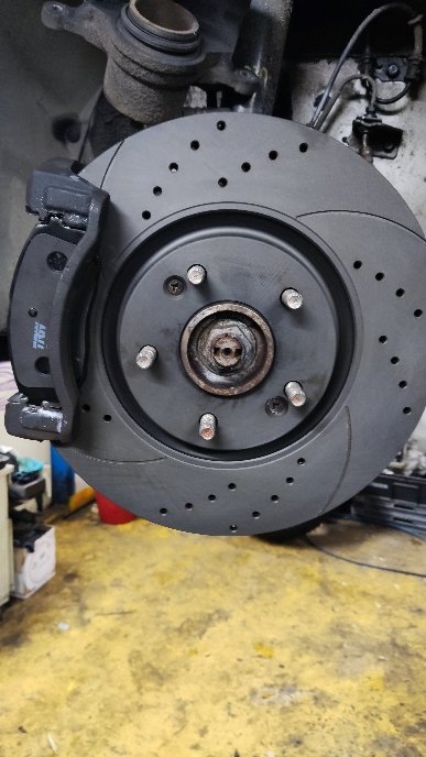

Malej update. Auto uz ma najeto 237.000km a uz delsi dobu jsem mel krivy kotouce. Koupil jsem pred nekolika mesici vsechny 4 od firmy Rotinger(Polsko) a teprve vcera je nechal namontovat. Jsou vrtany s drazkovanim a pokud se dobre pamatuju, tak jsem za ne daval kolem 5.000kc za vsechny 4. Predni 320mm a zadni 300 u faceliftu na 18". Zatim jsem najel jen par km, takze je nemuzu jeste ohodnotit, tak snad po cca 200km, az si trochu sednou. Jinak, diky tomu, ze kotouce maji drazkovani/diry, tak se musi davat pozor na to, ze se deli na levy a pravy, coz je pouze napsano na igelitu, v kterym jsou zabaleny a lechce se to da prehlednout!

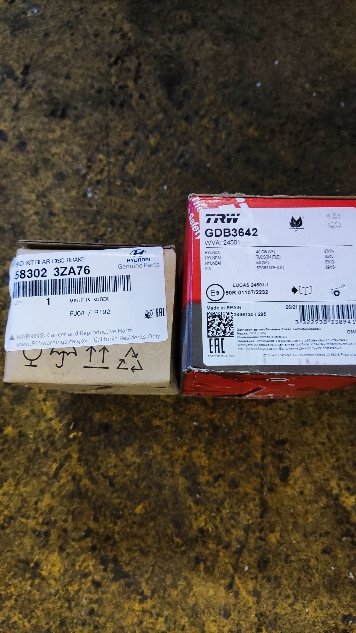

Co se tyce desek, tak přední TRW. Zadni origo, jelikoz u druhovyroby me pokaždý přišlo ze treci plocha je o kapanek mensi nez u originalu... Vice info na fotografiích.

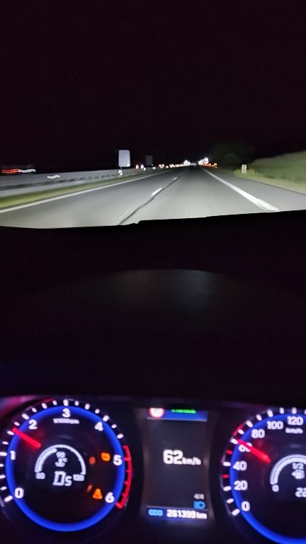

Takze, auto uz ma 263.000km. Predni kotouce Rotinger sla do pryc. Byla to jedna velká katastrofa...
Nove jsem dal kotouce+desky Brembo. Prvnich 1000km byl hroznej piskot ale tedko uz klid krom trochu pri couvani... Jinak vse super.
Tece me bohužel chladic. Nahrada podle cisla dilu 25310-3Z950 neexistuje. Novej origo kolem 16tkc😮. Nechapu v cem muze byt rozdil u i40 s DCT.
Vymenil jsem alespon nadobku 25430-3Z100 a konecne uz vidim kolik je tam kapaliny...
Zhruba ve 240.000km jsem vymenil predni tlumice. Byli uplne KO. Dal jsem Sachs(prvovyroba) 315 756 a 315 758. Podle vsech katalogu na facelift nepasujou ale opak je pravdou. Bohuzel predni levej me odesel po mesici, tak jsem musel koupit opet novej🙄
Za nedlouho me ceka cisteni sani, egr, skrtici klapky a dpf filtru, protoze se me spousti regenerace snad kazdych 30km. Tím pádem, o spotrebe radsi nebudu mluvit😥
Vsiml jsem si oleje v sani, takze bud odchazejici turbo nebo spatny viko valcu motoru.

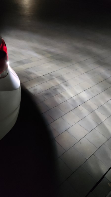

Pred rokem me zacal blbnout pravej xenon. Rikal jsem si, ze to bude výbojka, tak jsem koupil novy D3S ledky. Nakonec to bylo trafo DHB-2G-D3-LIN. LED vybojky uz jsem tam nechal a po roce musim konstatovat, ze sviti opravdu dobre.
Do zpatecek jsem dal ledky Auxito.
Zadni blinkry Philips x-treme ultinon gen2 PY21W
Vse funguje na výbornou.

Slušný nájezd =D>

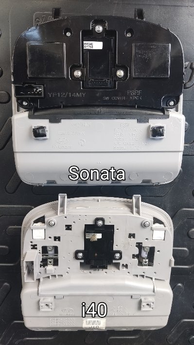

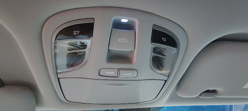

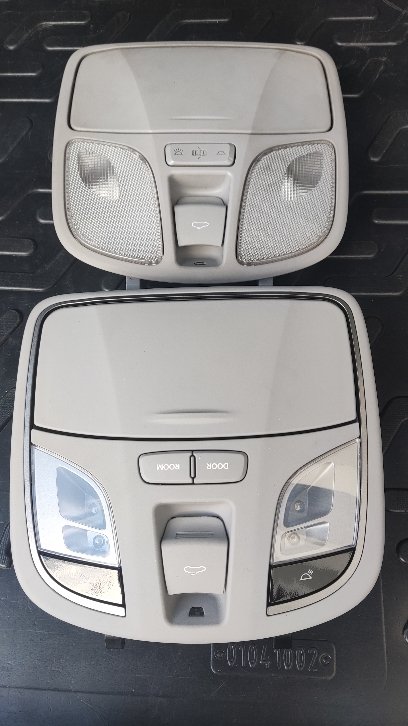

Udělal jsem si trochu radost a objednal jsem si stropni svetlo z Hyundai Sonata. Vse pasuje vcetne konektoru, takze je to tzv plug&play. Jsou tam 4 ledky
2 na cteni a ostatni 2 se zapinaji s otevrenim dveri. Vypadaji uplne stejne jako origo zadni. Je to velice kvalitni a skoda, ze i40 to nema ve standardu. Cislo dilu s panoramatickou strechu je 92810-3S050TX a 92800-3S050TX pro auta bez.

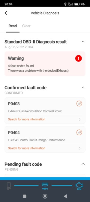

Tak uz druhej den me sviti kontrolka motoru😕Spadlo to to do nouzaku a auto skoro netahne. Za ty 2 dny se spustila regenerace snad jen jednou, jinak předtím bezela skoro furt. Vcera kdyz se sepla, tak auto jelo jak z praku i kdyz check engine svitil. Pripojil jsem svou diagnostiku Infocar a hazi tam predevsim 2 kody - P0403 a P0404. Podle Google asi EGR ventil. Zkusim jeste dnes zajet na lepsi diagnostiku a uvidim. Jen pro zajímavost. Vzdy se mel problem se skubanim motoru pri cca 1700-2100 otacek a momentalne to nedela. Vim, ze nekteri tady maji podobnej problem s cukanim, takze pak dam vedet.
