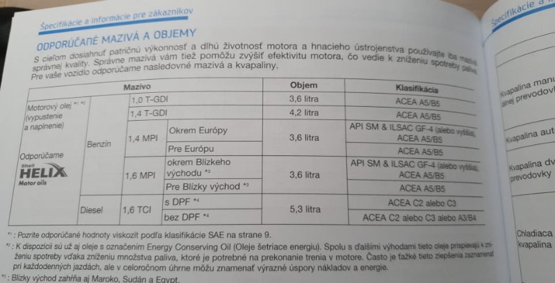

Auto mam bez GFP, ako jeden z poslednych modelov.
No a v mojej prirucke vidim aj moznost 5w40 norma A3. Co sa tyka otazky uspory paliva, tak to mi je vcelku jedno. Radsej uprednostnim zivotnost motora, ako usporu par deci.
Islo mi len o to, ci to ma zmysel rozoberat a ci mi 5w40 vie poskytnut zarucene benefity, oproti 30. Takze moja otazka bola tak nejak zodpovedana
- 136704598_874670819741412_6545161808503605377_n.jpg (88.59 KiB) Zobrazeno 5087 x

Na túto reklamu spoločnosti shell rýchlo zabudni... je vo vsetkých príručkách rovnaká a zavadzajúca... napísaná všeobecne bez presnej špecifikácie motora...
nalistuj si stranu 8-8, 8-11... tam nájdeš relevantne info podľa dielenskej dokumntácie
z technického hľadiska môžeš postupovať ako píše zulyk... z právneho hľadiska, ak bude olej a3/b4 napr. 5w40 zapísaný v servisnej knižke, tak máš ohrozenú záruku... technik v servise s tým dobrovoľne súhlasiť 100% nebude...
