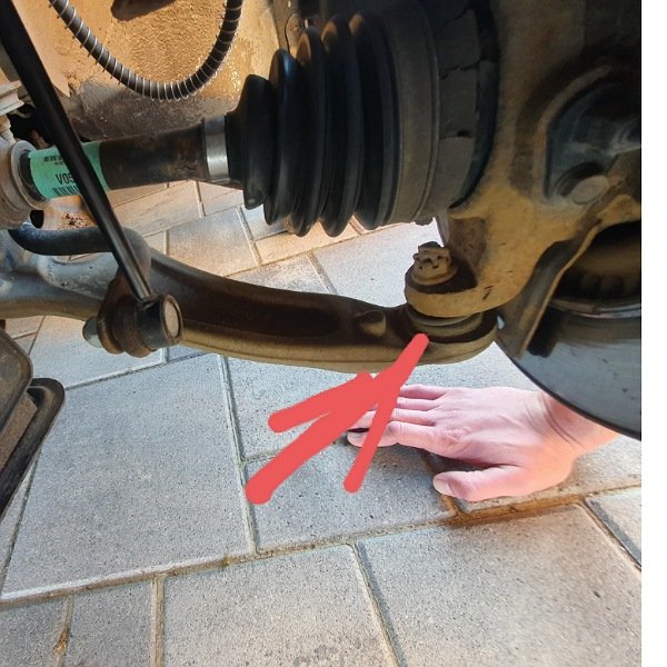

Zdravim. Chcel by som sa spytat ci zvisly cap spodneho predneho ramena sa da vymenit alebo treba komplet cele rameno vymenit. Dakujem

Já bych řekl, ze ne. A kdyby šlo, není lepší vzhledem k ceně za práci výměnit cele rameno, které má další dva silentbloky?

No ked budu vybite aj silenbloky tak urcite je lepsie nove rameno🤔 a moze koli tomu capu mi plavat auto v zakrutach a je nestabilne?

To by pravé měly dělat hlavně ty silentbloky, si myslim. Vyměnil bych obe ramena. Co tlumiče? Jsou v pořádku, když zkusis pohoupat předek?

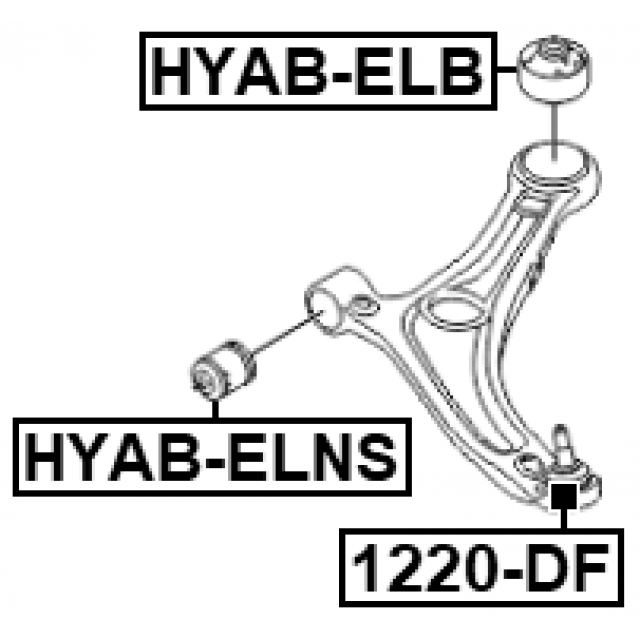

Pokud mas predfacelift(pokud vidim dobre na fotce, tak mas) , tak se daji vymenit vsechny 3. U faceliftu coz je muj pripad tak zrovna ten cos posilal, tak se nedela. Zbytek ano

Ano mam predfacelift. A to bude treba nalisovat ten cap?

Jo, to se musi nalisovat. Mozna by bylo dobre koupit cele rameno mam pocit, ze Topran je nejlevnější kolem 1.500kc jsem je nekde videl a pokud si auto budes nechavat, tak k tomu staremu rameni bych koupil vsechny 3 dily co jsem semka daval a v klidu je nechal nekde prelisovat a byl pripraven na dalsi vymenu, protoze i40 proste na ty ramena trpi. Nevim jak kvalitni jsou ty Topran ramena. Na fecelifta se bohuzel nevyrabi, jinak bych je davno vyzkousel. Hlavne nekupuj Delphi. U mne odchazeji co 30.000km

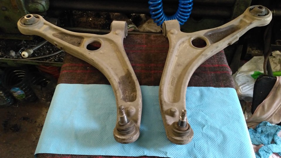

Brio píše: 12 dub 2021, 12:54 Pokud mas predfacelift(pokud vidim dobre na fotce, tak mas) , tak se daji vymenit vsechny 3. U faceliftu coz je muj pripad tak zrovna ten cos posilal, tak se nedela. Zbytek ano
neda sa vylisovat ten cap... je proste napevno taze musim nove rameno

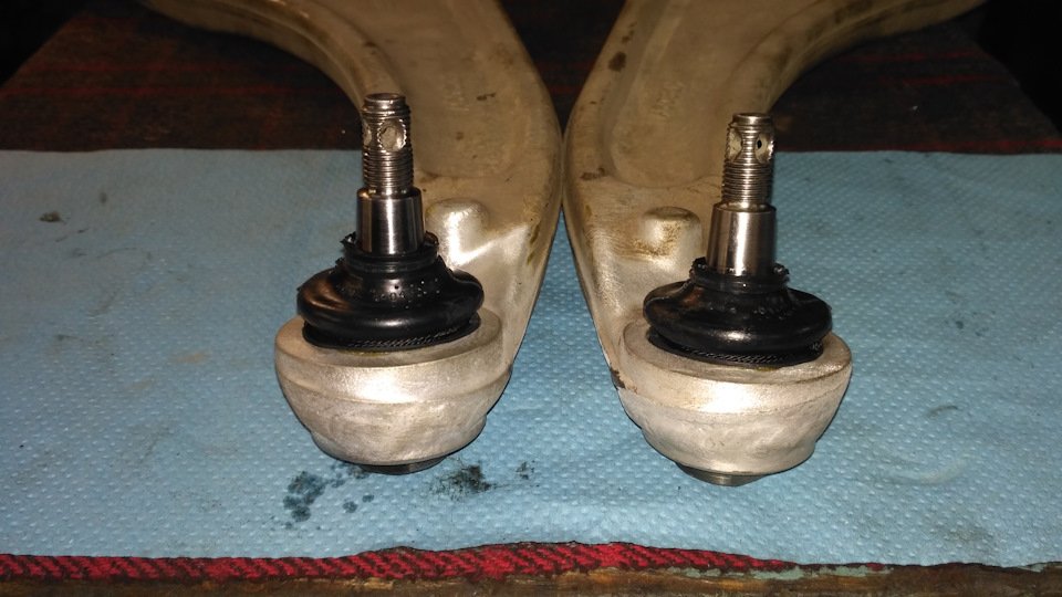

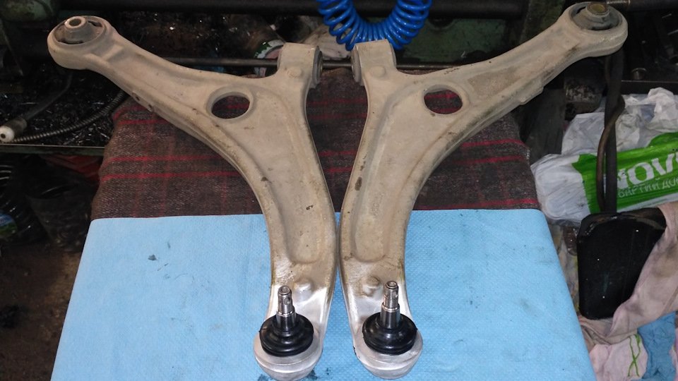

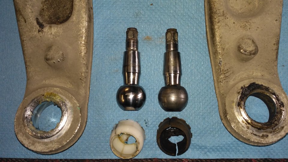

Ale jde, kdyz se chce. Jinak by se ty jednotlive dily neprodavali. Akorat že tady a zrejme i v SK jsou vsichni mechosi "měniči" a je kolikrát problem kdyz si dily koupis sam.
Jinak origo tvoje jsou od firmy CTR ale asi se tady nedaji sehnat...
