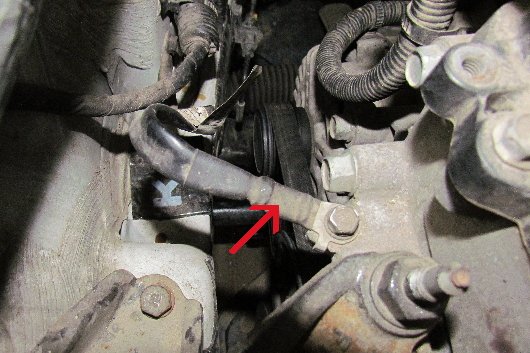

Pán Dibarbora mál určite na mysli aj tento kábel
Prepoj medzi motorom a karosériu .
Chcel by som povedať že aj väčší prechodový odpor medzi vodičmi alebo ukostrenim by to šľapalo do určitého prúdového odberu ako hodinky aj po naštartovaní, ale občas by sa to prejavilo ako porucha :wink:
