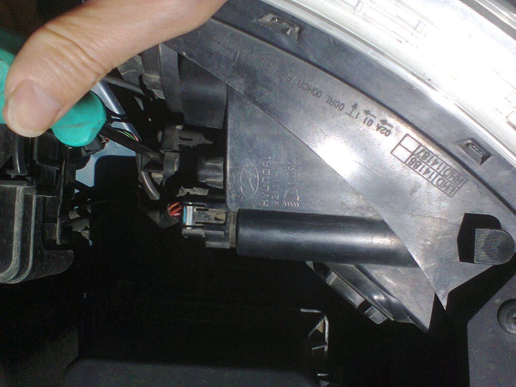

Ja to robím krížovým skrutkovačom tak ako píše EFISO zvrchu pri konci svetla je dierka a tam je aj vytlačené v tom plaste do ktorej strany treba točiť ak chceš dvíhať alebo sklápať.

Příspěvek od Miroslav 62 »
Tu je foto zvrchu

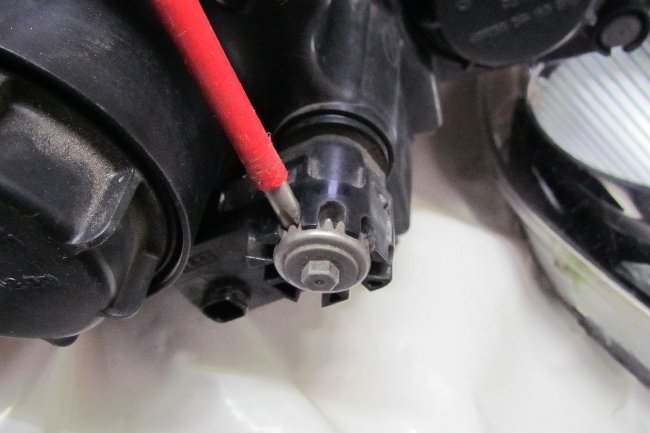

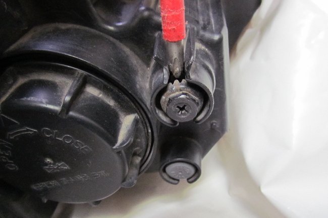

Nastavenie sklonu svetla je nastavovanie na motorčeku a skrutka na tele svetla je na posuv vpravo-vľavo Nepomýliť si to z diaľkovým svetlom :wink:
Princíp je vždy rovnaký iba tvar a prevedenie motorčeka môže biť podľa modelu odlišné.
