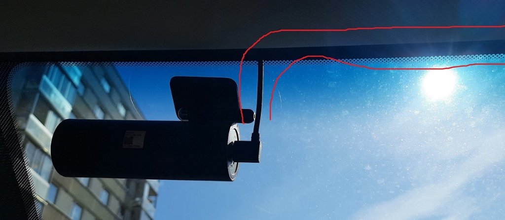

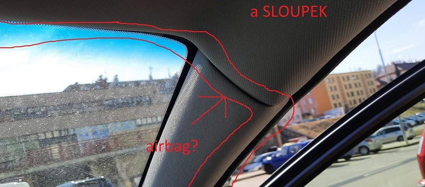

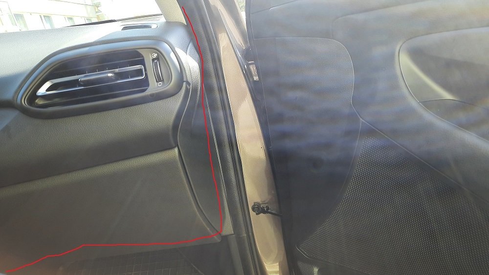

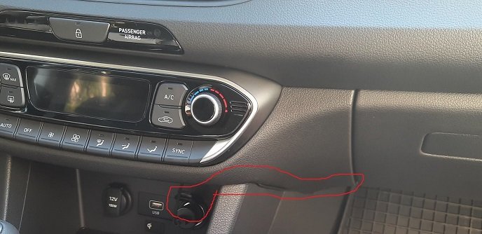

Já jsem nic nesundával a mám ho vedený zhruba takto.
https://photos.app.goo.gl/k4tZ5hZxGfvBRc4r8
XCeed 1.5 T-GDI 118 kW 7DCT GT-Line MY23
Hyundai i30 Fastback 1.4 T-GDI, 103 kW MT | Ford Focus II 1.6, 74 kW | Ford Focus II 1.6, Ti-VCT 85 kW

I tak se dá, pokud někomu nebude vadit, že u zadního skla jde venkem.

A nemůže to nějak narušit funkci okenních airbagů?
Maras
Příspěvky: 2008
Re: Kabely od zadního okna dopředu - nahrávací kamera do auta
Příspěvek od Maras »
Ne nemůže, airbagy jsou v drážce nad dveřmi a káblík vedeš přes kraj stropnice, nebo v té gumě.

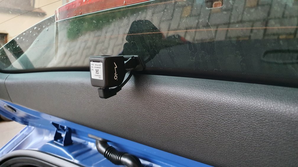

Přikládám dvě fotky, jak to mám udělané já. Po lehkém boji se mi podařilo protáhnout USB kabel od kamery průchodkou a vypadá to super, nikde žádné volné kabely.
