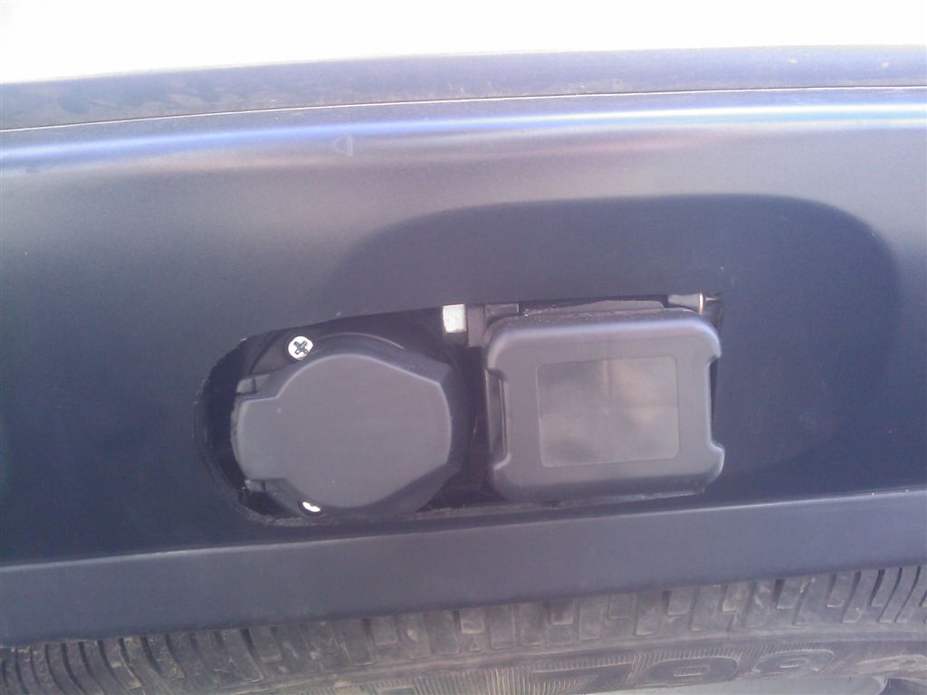

chcel som odnimatelne - bajonet. dali mi tam take, co sa da dat dole po uvolneni 2 priecnych skrutiek. jedna ide potom spat, aby drzala zasuvku. urobili to dost hnusne. mate s tym niekto skusenosti?
to co máš rozhodně není bajonet, já ho mám taky a je to to levnější ( pevné ) jestli Ti to i jako bajonet naúčtovali tak to jsou zloději ...
jinak myslím že to řešení není hnusné ( ale je pravda že nějakej patlal to dokáže asi hnusně přimontovat ... :(
