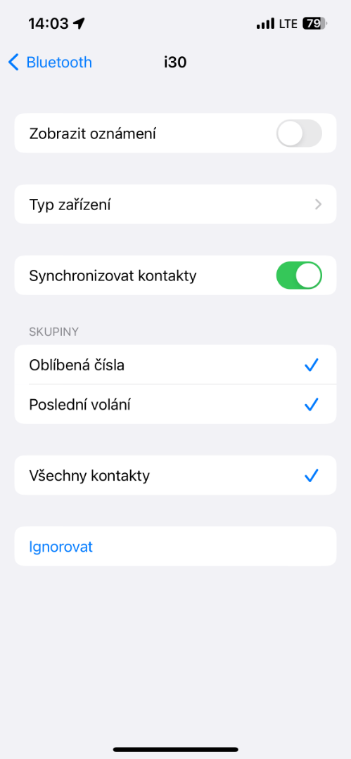

Ahoj. Mám prosím opačný dotaz, než jsou výše
Telefon Apple a rádio 10 palců. Jde někde nastavit, aby BT fungovalo pouze pro potřeby handsfree?
Jde mi o to, že nyní veškeré zvuky, které chci pustit na telefonu, tak se přehrávají v autě. Což nechci. Když chci např. ukázat něco někomu na Youtube, nebo když mi přijde SMS, tak veškerý zvuk jde přes auto. Chtěl bych docílit toho, aby BT mezi telefonem a autem fungoval opravdu jen pro handsfree. Ale v nastavení telefonu ani v nastavení radia se mi nepodařilo nic najít. Pokud by někdo věděl jak na to (pokud to vůbec jde), budu moc rád

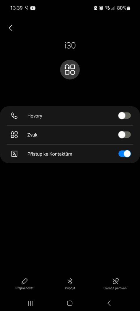

Je to čistě nastavení v telefonu, třeba na androidu mám takto
- Screenshot_20230605_133958_Settings.jpg (18.64 KiB) Zobrazeno 1915 x

Díky moc, ale u Apple to takto nevypadá. Jediná možnost je synchronizace kontaktů
