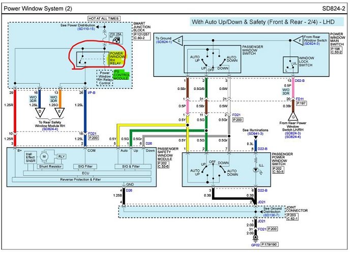

podla schemy je cely problem v rele napajania RJ okien, to je ovladane softverovo, takze idealne riesenie by bolo tam... da sa to na diagnostike nastavit? ak niekto vie, poradte...
druha moznost je najst to rele pre kazdu stranu okien a dorobit paralelne spinanie, tym bude RJ okien funkcna. Schema je pomerne primitivna, jediny problem je, ze zatial neviem, kde tie rele su (pre RH a LH stranu). Pridavne spinanie rele moze byt bud arduinom alebo inak, to uz je v podstate jedno...

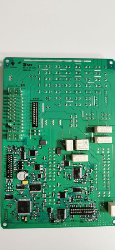

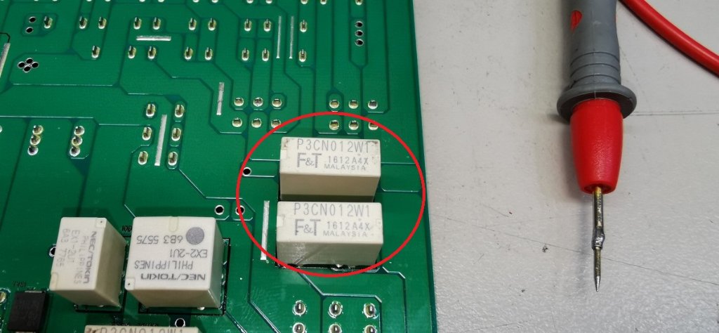

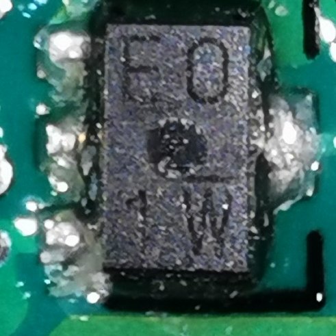

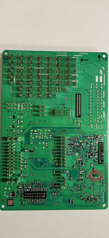

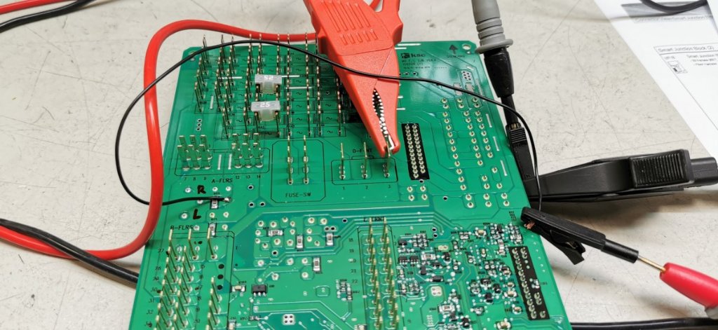

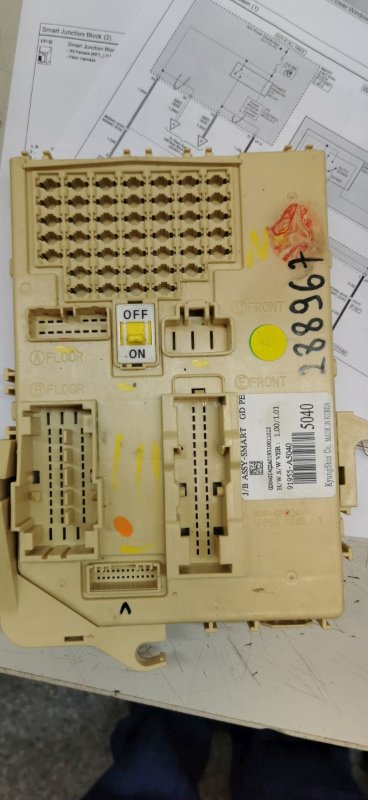

takze maly posun v teme. zohnal som si poistkovy blok z polska a trochu sa mu pozrel na creva :mrgreen: Okna spinaju 2 rele tak, ako je v schemach. ovladane su spolocne jednym tranzistorom E01W (parametre som nezistil, ale bude podla velkosti aspon 1A). Prud cez obe cievky pri zopnuti je cca 130mA. Tranzistor spina cievky na GND, je ovladany cipom, teda softverom. Takze jedno z moznych rieseni je premostit tranzistor inym alebo rele ako mam na obrazku a spinat na zem, podla zamyslanej funkcie. Ovladanie planujem riesit po dovolenke, v podstate ako nudzove riesenie staci docasne aj vypinac :D/
zadna strana poistkovej skrinky
obe rele napajania okien
tu staci spinat / zemnit obe rele
predna strana poistkovej skrinky
spominany tranzistor
PS: vsetko je samozrejme pre vyukove ucely a na vlastnu zodpovednost. Na mojom aute to namontovane este nemam

a este foto poistkovej skrinky, ale to nie je nic nove..

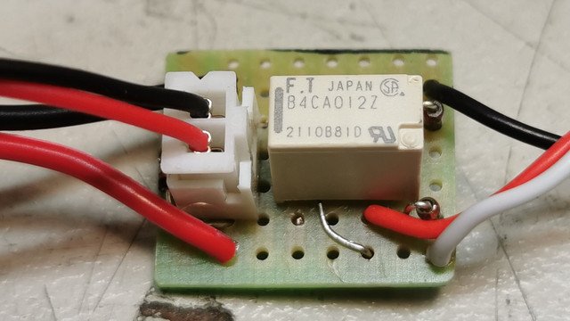

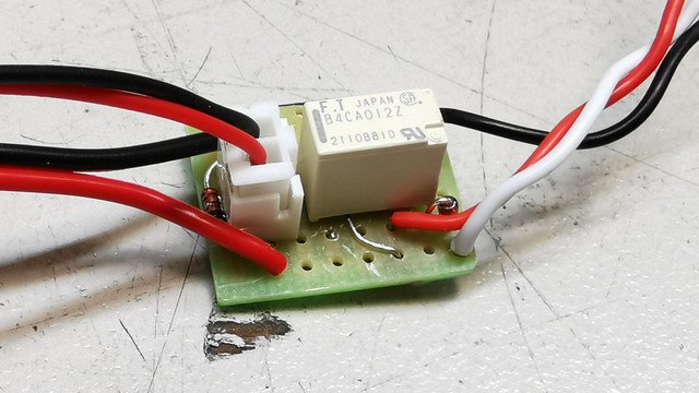

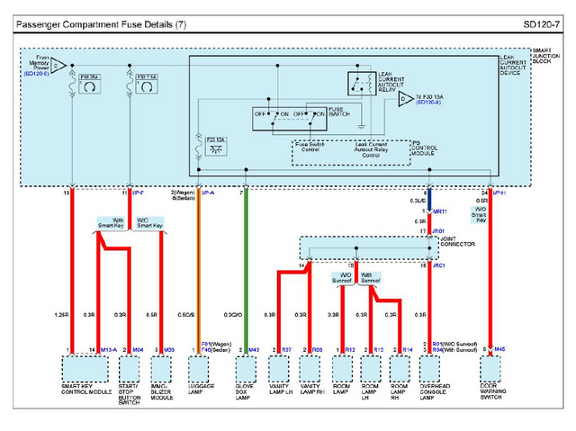

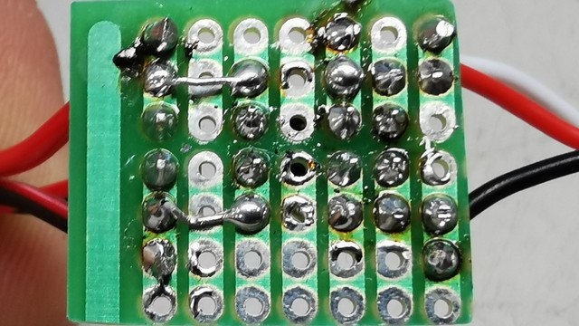

projekt ukonceny, na spinanie riadiaceho rele som vyuzil spinane napajanie zo stropnych lampiciek F23 (funguje tak, ze je zapnuty pri odomknutom aute, vypne sa 5s po zamknuti, alebo po 20min uplneho nepouzivania auta, takze mi to uplne na tento ucel vyhovuje). Spinam nim male rele, ktore privadza signal z poistiek okien F31 a F42 na signal COM jednotiek okien, prud do tohto vstupu je asi 3mA/jednotku. Zobudena jednotka okien ma spotrebu asi 65mA/jednotku v stanby stave, takze celkova prudova spotreba na tuto srandu je asi 260mA, to je v podstate zanedbatelne. Cely zazrak vysiel menej ako 5 Eur, zatial to mam v pripojene k poistkam iba drotikom, kym mi pridu rozbocky na poistky z ciny. Za mna zatial uplna spokojnost.. :D/
