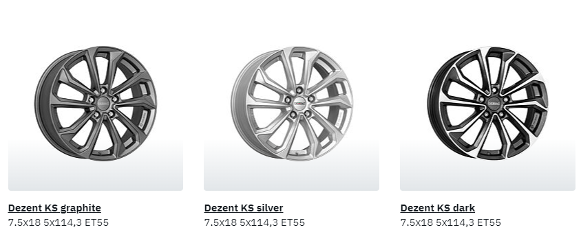

Ahoj,
zkusím oživit toto téma, N LINE Premium má v TP fakt přesně jeden rozměr disků (7,5x18 ET55) :shock: Eshopy vesměs vrací přesně jeden :!: kompatibilní model (který mj. nabízí za raketu i samo Hyundai) - Dezent KS ve 3 barvách.
Nakonec mi to nevadí, líbí se mi. Jen nevím, jakou barvu. Nemáte je někdo na autě (ideálně taky N LINE), že byste poslali fotku? A pokud máte jiné, tak jaké?

pecka411 píše: 03 dub 2022, 09:29 Ahoj,
mám ty první na obrázku na NLine. vypadají good

Foto by příležitostně nebylo? :-) Váhám mezi prvními a třetími. Jsou sice o pětikilo dražší, ale mají barevnou kombinaci podobnou originálům.

pecka411 píše: 03 dub 2022, 10:22 Foto by příležitostně nebylo? :-) Váhám mezi prvními a třetími. Jsou sice o pětikilo dražší, ale mají barevnou kombinaci podobnou originálům.
právě, že fotečku nemám. koupil jsem to rovnou obutý na zimáky a na autě už mám origo nlajňácký letní :D
