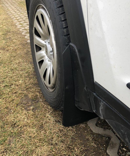

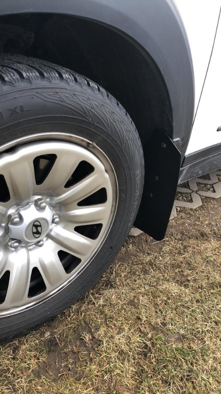

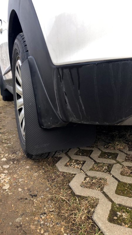

Tak ty zástěrky z aliexpresu celkem pasujou a vypadají i kupodivu dobře. Ty šrouby, co k nim dostanete se nepoužívají, krom dvou na přední zástěrky. Zespodu se přímo našroubují do plastového lemu auta, není tam připravený žádný otvor. Stači trochu přitlačit šroubovákem a šroub se chytne. Musí se vytáhnout opatrně originální zatlačovací kolíky a pak je zpětně vrátit i s uchycenou zástěrkou. U zadních zástěrek se musí nožem více vybrat spodní otvor zástěrky, je malý a nesedí. Celkem blbě se to montuje, málo prostoru, vadí kola a neměl jsem golu. Takže první čínská věc na autě a vcelku spokojenost. Doufám, že se teď auto nebude tak špinit.

Jsem dnes nasadil "na prasáka" univerzální zástěrky z Ali přes origo lapače nečistot. Na jaře je zase sundám, jak budu dávat letní pneu. Bál jsem se, že to bude hnus, ale zas tak hrozný to není. Hlavně bude klid. To klepání od štěrku mě už fakt nebavilo. Kromě jedné dírky do každého lapače, abych přitáhl elektrikářskou páskou vnitřní stranu zástěrky, jsem nemusel na autě nic upravovat. Stačilo jen vychytat díry v zástěrkách a zadní trochu uvnitř zastříhnout.
