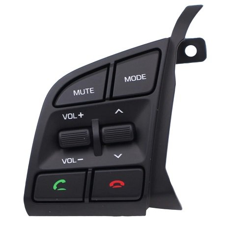

Ahoj Hyunaiáci, jak uběhlo 5 let od koupě, na autě se začala kazit spousta věcí. Teď aktuálně řeším, jak nahradit tlačítko na ovládání hlasitosti na volantu. Hledal jsem to různě po internetu a vypadá to, že ta součástka je poddimenzovaná, nefunkčnost hlásí více lidí.
S čím bych ale potřeboval poradit:
Snažím se součástku najít na internetu a nikde ji nenacházím. Pochopil jsem, že každý rok (možná i půlrok) měla ta tlačítka na volantu různý potisk. Nejvíce je na internetu k vidění (to asi letělo v Asii) varianta, kdy na horní straně je "Mute" a "Mode", kdežto u nás v Evropě tam má být "přeškrtnutý reproduktor" a "symbol kolečka". Asi tu bude fungovat i v ČR, ale přece jen jestli někdo nevíte o nějaké lepší stránce s díly.
Fotku přikládám zde:
https://ibb.co/yddtsNq

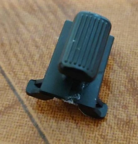

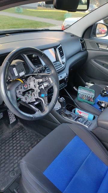

Takže dnes som to rozobral.
1. cez 3 otvory od spodu volantu (2 z bokov a 1 odspodu) skrutkovačom zatlačiť a uvoľniť airbag
2. odskrutkovať skrutky z oboch modulov + 2ks dole v tom večku.
3. odskrutkovať skrutky odspodu
4. odpojiť konektory z modulov
5. vybrať celý rám aj s modulmi
6. pouvoľňovať malé záražky nie zatláčaním ale postupným opatrným odtiahnutím obvodového plastu
7. z uvoľneného mudulu skrutkovačom vybrať poškodené tlačítko
8. odmastiť a ja som ho zalepil sekundovým gelom.
9. poskladať
Dokedy to vydrží neviem, ale informoval som sa v Hyundai čo koštuje iba to tlačidlo, tak som dostal odpoveď 37€. Celý modul z ali som objednal za 38€. Pokiaľ nepríde tak som ho opravil takto a dúfam, že to vydrží. Ako som ho mal rozobrané tak si myslím, že tlačidlo preškrtnutého repráku sa bude dať vymeniť za tlačítko mute čo príde.
9. poskladať
Re: Nefunkční ovládání hlasitosti na volantu
viď foto
- 3.jpg (57.19 KiB) Zobrazeno 4301 x
- 2.jpg (51.22 KiB) Zobrazeno 4301 x
- 1.jpg (18.98 KiB) Zobrazeno 4301 x
