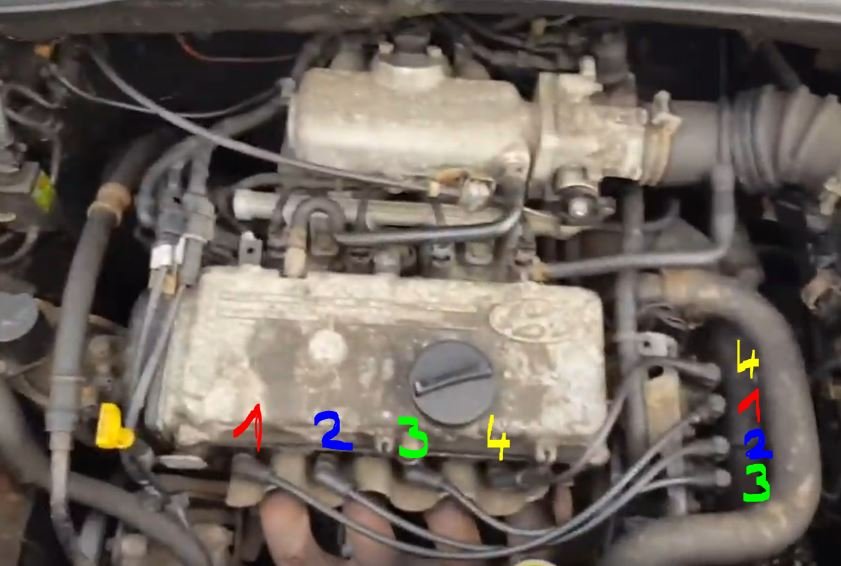

kuna mi překousala všechny kabely ke svíčkám na několik kusů,že není poznat jejich propojení,mezi svíčkami a rozdělovací jednotkou.
Díky za popis propojení. Getz 1.1 49kw. 2007
Vašek.

Ahoj,
propojení zapalovacích kabelů mezi cívkami a svíčkami pro motor 1.1 je patrné z obrázku... kabeláž však patří do plastových držáků
Hodně zdaru,
Venca
- Getz 1.1 zapalovací kabely.JPG (72.66 KiB) Zobrazeno 2747 x
Hodně zdaru,
Venca
