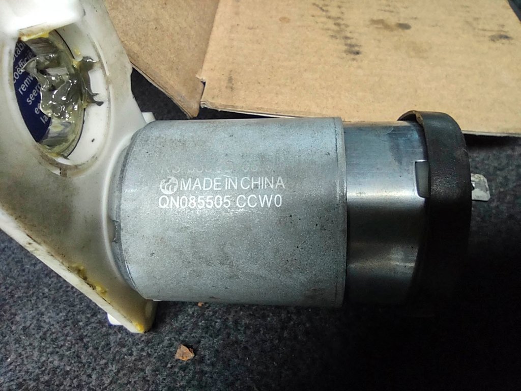

Motorcek klasika Cina:
Motorcek
Motorcek

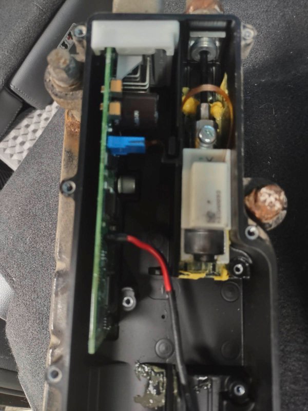

Vnutro Modulu:
Vnutro
Vnutro
Plastove ozubene kolieska - na jednom vidno zdrate zuby:

Diagnostika hlasila problem s motorcekom, motorcek som pripojil na 12V a fungoval, objednal som teda z Ciny nahradne kovove kolieska a uvidime.
