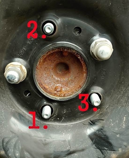

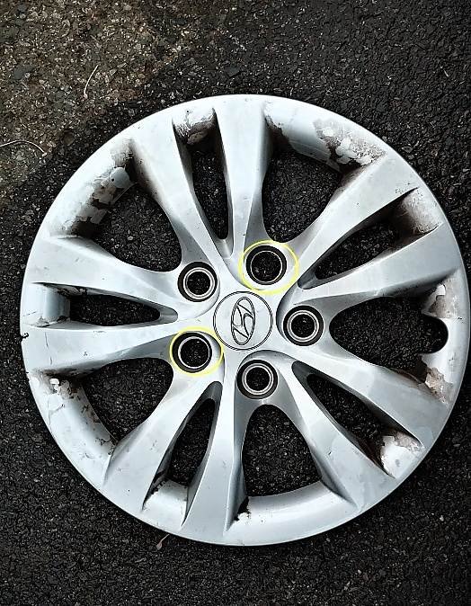

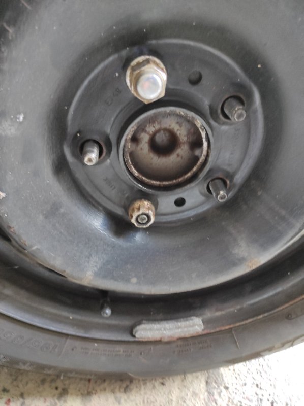

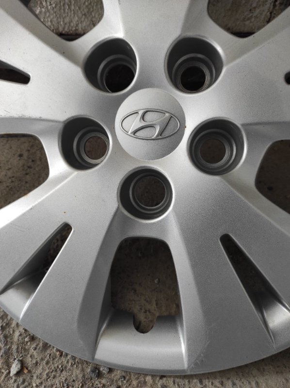

Ahoj,
jsem jel na STK, musel jsem sundat poklice- 4x hever- pakárna. Tak jsem
vymyslel, že odvrtám v poklicích 2 otvory , aby se nemuselo auto dávat na
hever. odvrtal jsem "stromečkem" dva otvory ob jeden, aby prošla matice.
Nyní stačí jen povolit 3 zbývající šrouby- pozor na polohu ventilku a bez
heveru sundat/nasadit poklici, Utahování viz příloha... :D
