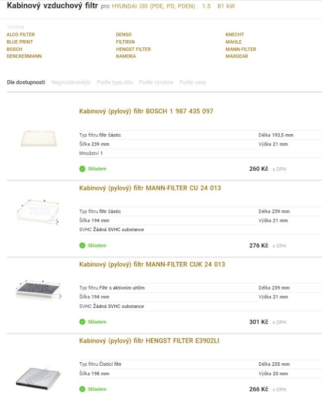

No děkuju, ale hned na prvním odkazu mi u mého typu i30 vyjede nabídka asi 26 kabinových filtrů, kdy každý má jiné rozměry (šířku výšku a tloušťku a absolutně se v tom nevyznám).
- Filtr.jpg (49.96 KiB) Zobrazeno 3910 x

používám tenhle a jsem spokojen. kup s uhlíkem a výšku 28-29 mm.
Šířka a délka jsou u všech stejné, jenom ta výška 20 je nižší než originál co je v autě (z výroby je tam výška 28 a pasuje tam jak ulitý)
Raději koupím 2x za rok filtr za 200 - třeba neznačkový než tam dát za 1000 a nechat ho tam dlouho. To už záleží na Tvém uvážení který si vybereš.
