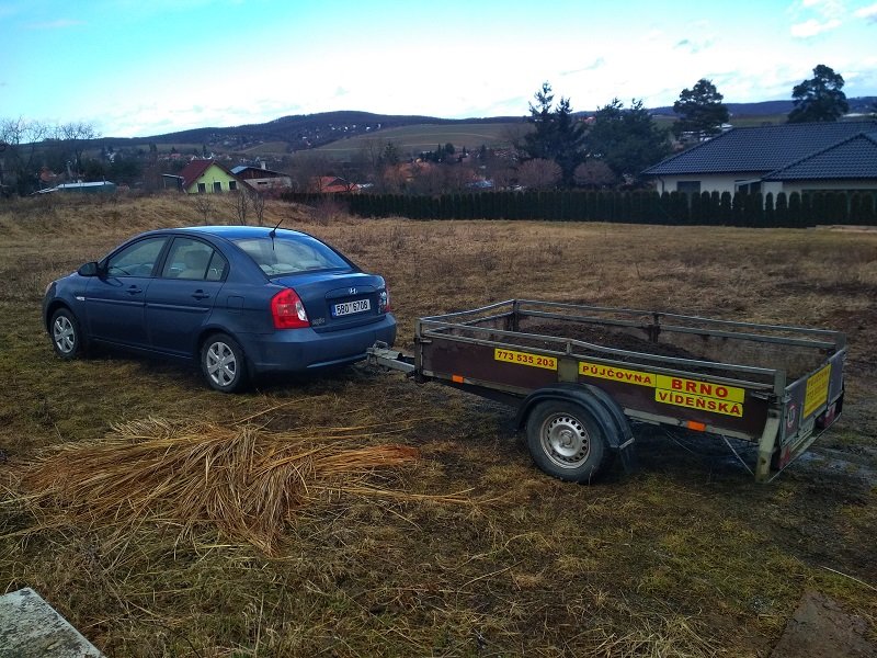

na obrazku je taky moj nabeznejsi setup - lozna plocha 254cm, nalozene 740kg zeminy. Pocitaj s tym, ze realne a dlhodobejsie viac ako tonu nakladu za beznym autom nepotiahnes, to auto zlikvidujes (ja mam 81kW a 235Nm a najma N-1-2 boli trapenim. Tych 650-800kg som na beznom voziku tahaval bezne. Raz mi na takyto vozik nalozili presne tonu kompostu a vydrzal to uplne v pohode

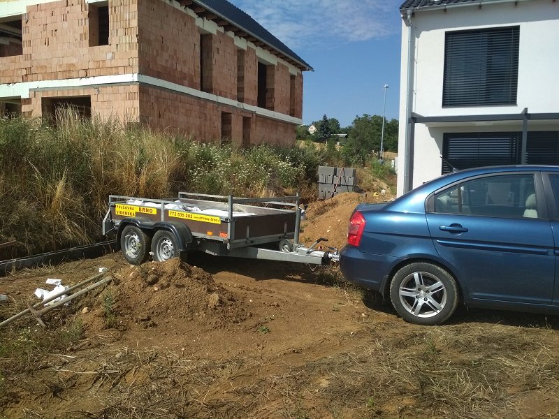

na druhom obrazku je dvojosak, je tam 0,3m3 betonu (takze cca 800kg) a pocitovo to s nim slo vyrazne horsie

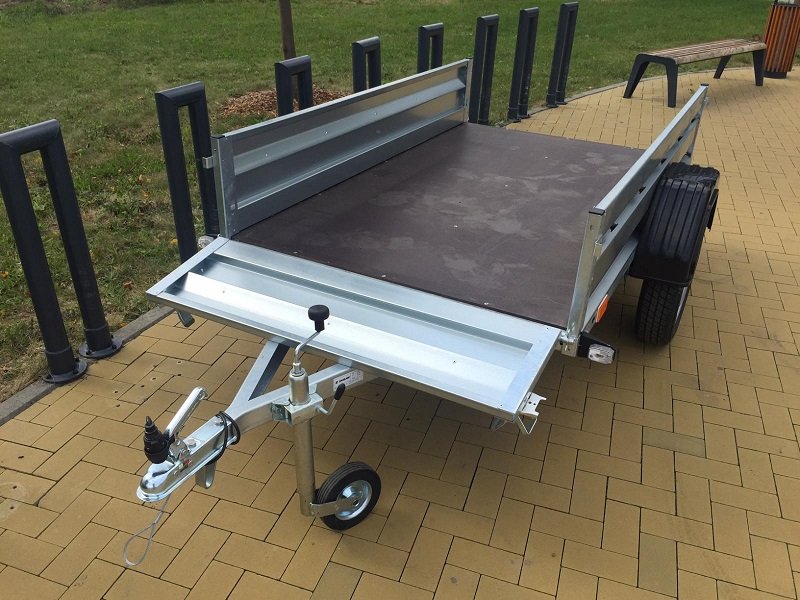

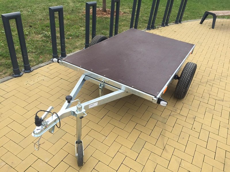

No to je pěkný vozík, ale s kolama pod ložnou plochou bych asi nechtěl, protože na domácí vozík je pak ložná plocha strašně vysoko a při uskladnění by to plato pak nemělo význam, protože by pak zase do prostoru trčela kola. Ideálně bych chtěl něco takového jako má polský ZASLAW 205SU, ale ten zas nemá nic moc rám:
