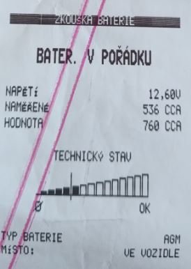

Taky mám za sebou 4.garančku v
Opava, platil som 4100 Kč ale:
1. filtre som si menil sám takže neboli súčasťou prehliadky
2. na olej som mal 50% slevu - cena bola aj tak skoro 1300 Kč iba za olej takže plná cena bez slevy by bola skoro 2600, čo vychádza na liter cca 600 Kč
3. nemenili brzdovú kapalinu - teraz sa dívam do návodu a výmena je predepsaná tak sa divím že to neurobili
Takže vo výsledku je tých 4100 Kč celkem dosť ale úprimne nečakal by som že to bude míň.
Celkovo som ale so servisom spokojný, dá sa na všetkom rozumne domluvit ...
Jo a upozornili ma že bude treba pomaly vymeniť baterku, že by mohla teoreticky robiť v zime problém. Tu je výsledok testu čo mi dali: Toto je typ baterie originál v aute: To by asi mohla vyhovovať ta čo je postnutá vyššie že?

I když pocitovo by som možno skor volil YUASA:
https://granex.cz/autodily/hyundai/i30- ... Id=8337436
Ešte sa ale spýtam či ste niekto tu baterii už menil? Není problém proste vymeniť doma alebo sa musí nejak registrovať cez diagnostiku?
