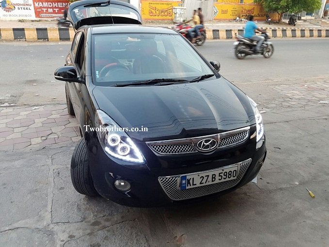

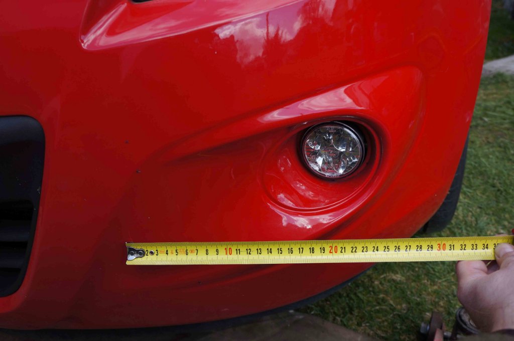

Ohledně smysluplnosti domontovávání nějakých přídavných světel posílám pár vlastních srovnávacích fotek při svícení v noci v příloze. Ty denní LED, alespoň ty vysokosvítivé, které tam mám namontované od předchozího majitele, mají opravdu výhodu v tom, že mají extrémní rozptyl světla do stran. Na těchhle fotkách to sice není tolik vidět, protože objekt (garáž) je příliš blízko před autem, ale na dálnici bylo znát, že LED prostě nedosvítí dostatečně daleko v porovnání s dálkovými, ani s potkávacími světly.
Proto pátrám, jak už jsem psal, po domontování potkávacích, ne dálkových světel. Je pravda, že Xenony mě taky připadaly jako zajímavá volba, ale nevím, jestli by se s tím elektronic.příslušenstvím daly (prostorově,rozměrově) namontovat i pod nárazník. Ten jeden Rus to ale zvládnul, viz předchozí fotka "Hyundai_i20_modded_front_lights -1 (Xenon)". Případně, pokud by to prostor v podnárazníkových světlometech nedovoloval, alespoň nějakých "stranových", kvůli té zvěři v pangejtech... :oops:
Jinak v autě nemám klimatizaci (tj. v krabičce od jističů jsou určitě stále nějaké volné pozice) a používám největší možnou baterii, takže problém se spotřebou el.energie moc neřeším.
Hyundai_i20-denni_LED_svetla (pod_naraznikem).JPG (128.16 KiB) Zobrazeno 3071 x

Tak na těch fotkách je jasně vidět, jak moc ty denní světla oslňují proti jedoucí řidiče [-X . Potkávací světla mají svítit jen do určité výšky, aby neoslňovaly. To je vidět i na fotce garáže (fotka potkávací světla). Ty denní osvítí celou boudu na výšku, navíc s celkem vysokým jasem. Mnozí řidiči si neuvědomují, jak denní světla v noci nebo za šera oslňují. Navíc poslední dobou se rozmohla móda dávat si LEDkový žárovky do starých aut. Proti tomu žádná, když se to dobře nastaví, tak to i pěkně svítí a neoslňuje. Problém bývá v tom, že se nastavováním nikdo moc nezdržuje a oslňuje to jako prase :evil:

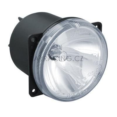

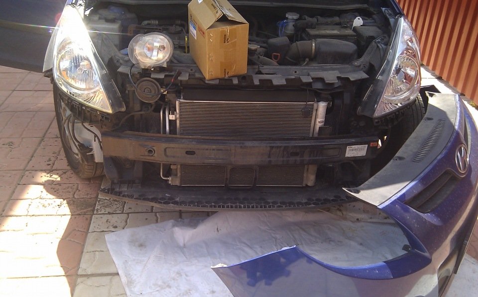

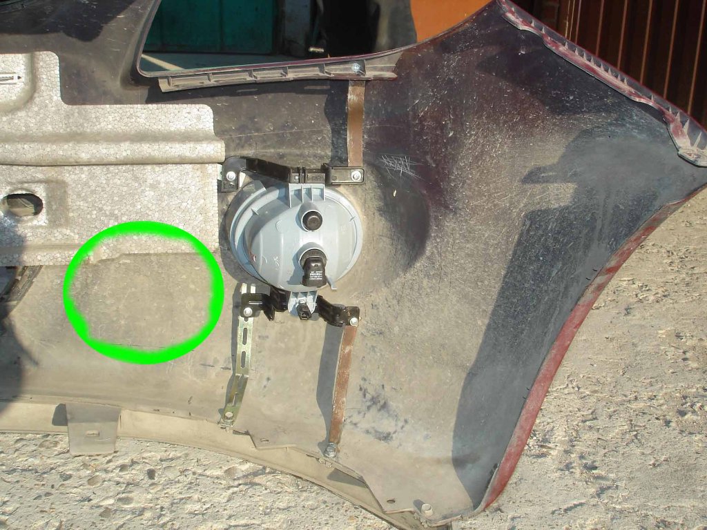

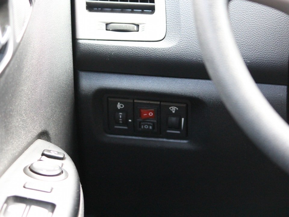

Omlouvám se, až teď jsem asi na něco narazil (náhodně; nikde jinde podobné DIY pokusy bohužel nenacházím..):
https://www.drive2.com/l/288230376153043277/
Konkrétně ta fotka interiéru u volantu - přesně nějaký takovýhle switch jsem měl na mysli. Bohužel si ale nedokážu úplně vše přeložit :cry:
To sarin007: máte pravdu, však já taky o těch LEDkách raději neuvažoval. Bohužel jde ale i o to vybrat i jiný celý světlomet - větší. Uvažoval jsem o svělometech ideálně s nějakou H1, H3, H4 nebo H7 paticí, protože ty H27W-2 originální patice v originálním "podnárazníkovém" světlometu od Hyundai jsou pro žárovky příliš slabé intenzity svícení (LEDky tedy vylučuju). Jenže najít takový světlomet s tak malými rozměry pro nárazník i20 PBT, s mimimální nutností většího prořezávání nárazníku a s úchyty světlometu ke karoserii shora i zespoda (!) je dost těžké. U pozdějších generací i20 už b to asi bylo snazší, nemají tak titěrné předpřipravené otvory v náraznících. To, co se blížilo nejvíc, byl Wesem Universal 85x80x65, ve variantě pro H1 i H3 koupitelný i v ČR. Ale kdo ví, třeba mě s touhle myšlenkou elektrikáři v servisu vymetou jako s dalším nesmyslem... :lol: :lol: :roll:
Hyundai_i20_2010_front_add-on_lights_changing+adapters! -1.jpg (107.16 KiB) Zobrazeno 3006 x
Hyundai_i20_2010_front_add-on_lights_changing+adapters! -14.jpg (99.99 KiB) Zobrazeno 3006 x
Hyundai_i20_2010_front_add-on_lights_changing+adapters! -11 (added_switch!).jpg
Hyundai_i20_2010_front_add-on_lights_changing+adapters! -11 (added_switch!).jpg (106.61 KiB) Zobrazeno 3006 x

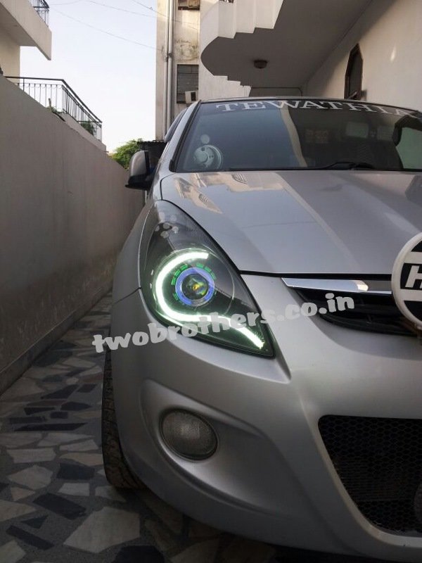

cestovatelcasem : Podľa prvej fotky môžem z istotou povedať že na aute nemáš namontované DRL svetla ale pracovne svetla (Work light) ľudovo povedané Svetelná rampa . Je rozdiel medzi DRL svetlom a Pracovným svetlom .Vzhľadovo je to podobne ale každé je na iné použitie . Pracovne svetla sa používajú na rôzne stroje a off road atd...na použitie mimo cestnej premávky . DRL (Daytime running light) je určené na denne svietenie .Predošlý majiteľ si namontoval alebo dal namontovať nevhodný druh svetiel pre denne svietenie . Preto to svieti skoro lepšie ako stretávacie svetla .To je neduh mnohých dnešných vodičov použite pracovného svetla ako DRL . Podľa fotky stretávacie svetla svietia nízko ak je to na rovnom povrchu . Mali by svietiť cca 25-30m na rovnej ceste pred auto. (dať si nastaviť v servise) .Tie akože DRL môžeš použiť ako prisvecovanie cesty ak nič nie je pred alebo nejde oproti na samostatný spínač a na DRL Denne svietenie použiť svetla na to určené ,Ak je potrebne osvetliť viac krajnicu kvôli zvery tak odporúčam originál LED hmlovky ale to je dosť práce ak nie sú na aute namontované predne hmlové svetla aby sa vymenili svetla . Je mnoho možnosti zvýšenia svietivosti svetlometov legálne je zmena žiarovky za žiarovku zo zvýšenou svietivosťou a hlavne je mať vždy čisté a číre plexi na svetlomete . Lebo iba samostatné plexi znižuje svietivosť o 18% ak je špinavé alebo vyblednuté tak kľudne to zníži aj o 50% . Udržovať svetla vždy čisté ! . Výmenu za LED H4 veľmi neodporúčam lebo nie všetky svetlomety majú kvalitne spracovanú optiku aby nedochádzalo k oslňovaniu .Ak by bol projektor tak je to ideálne riešenie . Alebo takéto niečo https://www.youtube.com/watch?v=it0n-9PgBgQ
