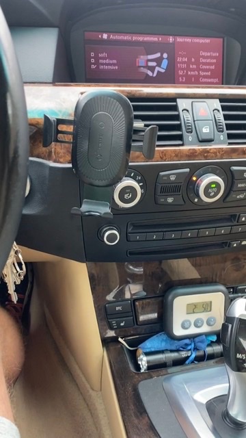

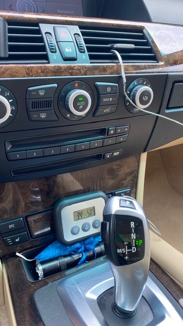

Klima stále chladí jako blázen, dnes při venkovní teplotě 20st. a vyhřátého interiéru na 34st. byla po 11 minutách ve ventilační mřížce teplota vzduchu 2st. :D
