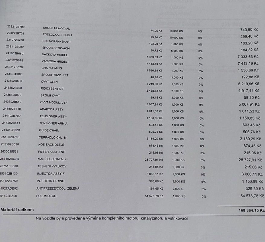

Fakturu přikládám pro zajímavost.
Prý se tam propálil jeden píst vlivem špatného vstřikovače, původně chtěl servis vyměnit jen ten píst se vstřikem, ale Hyundai nařídila vyměnit celý polomotor.
Chtěl jsem se zeptat, zda mám do motoru lít ten samý olej jako jsem dával do Euro 4 nebo je něco jinak? Děkuju 8-[
Dále zda je lepší vyměnit první olej dříve po zajetí motoru? (jsem zvyklý měnit po 6000km u GDI, tak jestli to stačí i při první výměně).
Jinak ve faktuře o výměně motoru jsem identifikoval spoustu součástek jako polomotor, rozvody, ventily, vačky, čerpadlo chladící kapaliny, katalyzátor, sací olejový koš.... ale třeba vůbec netuším, co znamená ve faktuře "CVVT CLEN za 5219 Kč nebo CVVT MODUL, VYF za 5068 Kč", netuší někdo? :lol:

PS: tím CVVT členem bude myšleno tohle, cena odpovídá https://www.autodoc.co.uk/et-engineteam/14090053
