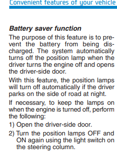

Jo, koukám na to taky v manuálu:
Pokud je třeba nechat světla rozsvícená i po vypnutí motoru, proveďte následující:
1) Otevřete dveře u řidiče.
2) Pomocí spínače světel na sloupku řízení VYPNĚTE a znovu ZAPNĚTE obrysová světla.
Takže teď jen záleží na tom jestli tady kolega před tím přepnutím otevře dveře, nebo ne. A taky bych teda čekal, že po opětovném otevření a zavření dveří to zhasne. A nebudou svítit budíky. Budeme to holt muset všichni vyzkoušet...

Vysous píše: 10 čer 2022, 11:54 Jo, koukám na to taky v manuálu:
A práve tento postup je trochu zmatečný protože 1 krok nie je nutný ak ešte sedím v aute :-) a druhý takisto nie je úplne pravdivý pretože ako píšem tak nie je nutné zámerné vypnutie do OFF ale stačí prepnúť z AUTO do akejkolvek pozície zapnutých svetiel ... a toto sa očividne može stať aj neúmyselne :-)
