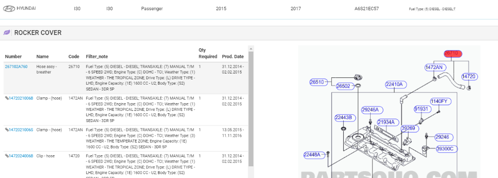

vojta.merta
Příspěvky: 127
Registrován: 09 kvě 2022, 12:33
Re: Pcv ventil odvětrání klikové hřídele motoru
Příspěvek od vojta.merta »
nejedná se náhodou o 1600cc-u2? Podle schéma by tam byl jednoduchý přetlakový ventil vsazený v té menší hadici (ten díl bez čísla), pokud to teda není jen hadicová spojka
https://i.ibb.co/dtm65Zf/SCHEMA.jpg

Ahoj jj 1.6 obsah přesně tak úplně ta samá hadice co si mi poslal ve schéma tam je a v té hadici se nacházíme ventil ju? Mrknu na to předem díky za vysvětlení. Kdyby šlo poslat foto klidně zašlu ale nejde mi to
Pytel5
Příspěvky: 8
Registrován: 20 čer 2022, 22:49
Příspěvek od Pytel5 »
Hadičku jsem vyndal a žádný ventil nikde nic tak asi moje 1.6 crdi 100kw automat 2017 nemá ventil jen pouze přechodovou Hadičku
