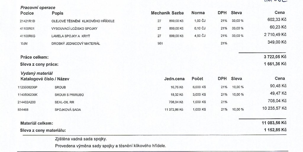

Od té doby se změnilo to, že v PA v :hyu: mi řekli, že je vadná spojka (měnilo se spojková sada + kryt, viz. část faktury). Popravdě se mi to v 81000 km nezdálo, že by byla sežraná lamela (podle toho kde spojka zabírala), ale nechal jsem to vyměnit.

Byl jsem tam po třech týdnech po opravě reklamovat, že i po výměně problém přetrvává. Moc čelem se k tomu nestaví a řekli mi, že spojka byla vadná a pokud chci, tak budou hledat závadu dál. Tak se chci poptat dopředu jestli nemáte někdo podobnou zkušenost.
