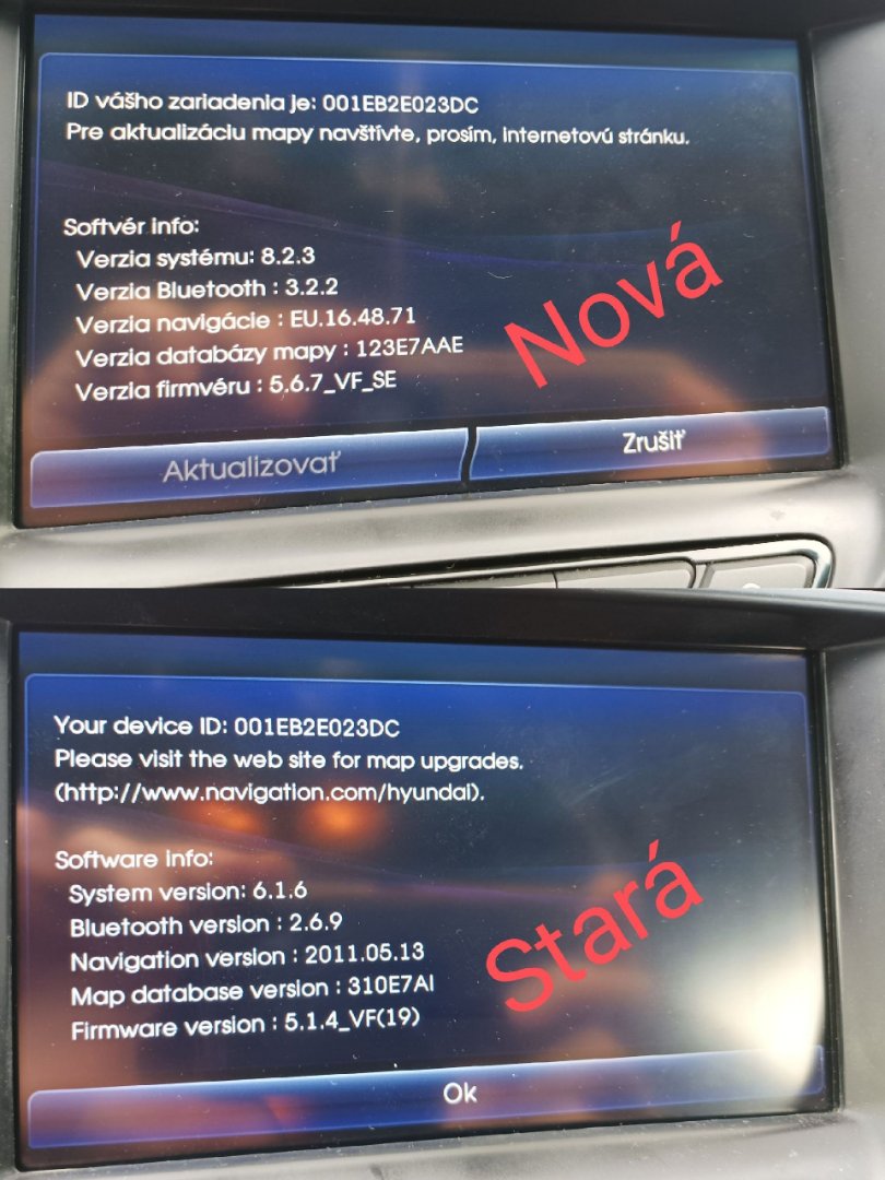

Ahojte,
pridám moju skúsenosť s výmenou navigácie (96560-3Z100). Menil som za iný kus kúpený cez inzerát z PL. Predajca mi vysvetľoval,že môže byť zakódovaná a že mi to za + 150 € odkóduje, čo som odmietol. Po výmene všetko fungovalo (žiadny kód), len mapy a systém boli neaktuálne, z roku 2011, a nebola v ňom čeština ani slovenčina. Snažil som sa zistiť, či to môžem aktualizovať priamo najnovšou aktualizáciou 11. 2023. Keď som sa nikde nedopátral (ani v servise), riskol som to. Po cca 90 minútach sa v navigácii aktualizovalo všetko, verzia firmweru, systému, mapy a aj bluetooth. Takže moje obavy boli zbytočné. Možno som niekomu týmto príspevkom pomohol. pripájam aj foto

pekna praca :-) clovek sa nesmie bat a potom su vysledky
vymena bola teda plug n play? vsetky konektory pasovali, funguje ovladanie z volantu atd?

Ano, všetko pracuje aj volant. Po tej aktualizácii 100 % náhrada. Navigáciu som menil presne za tú istú (96560-3Z100). Lebo netuším aký rozdiel je medzi 96560-3Z100 a 96560-3Z000, tak som išiel podľa toho čo som tam mal. Ešte doplním, že na pôvodnej mi doslova vybledol displej. Aktualizácia plug n play.
