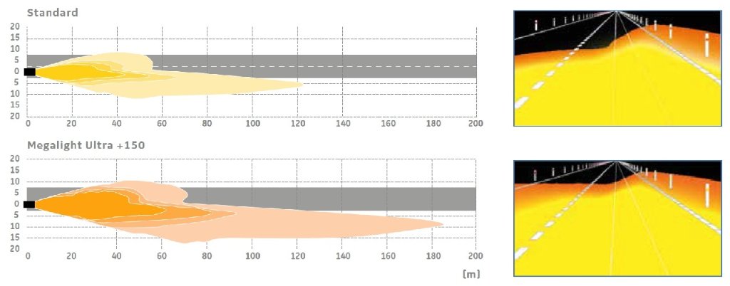

Takto jsou nastavené světla u všech aut, např. ukázka svitu autožárovek:
Světla jsou nastavený, aby svítily hlavně na mojí polovinu silnice a neoslňovaly protijedoucí auta.
