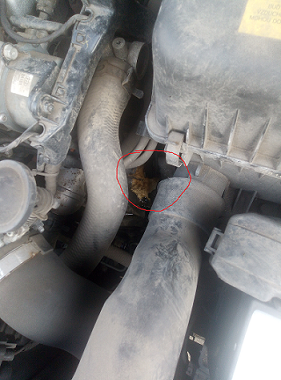

Koukal jsem do motorového prostoru, (přes auta jsem jenom uživatel), na pravé straně motoru (při pohledu zepředu, na druhé straně než je řemen) je vypěněný nějaký rezavý hnus a je to tam vlhké.
Nevíte někdo co v těch místech je? Že tamtudy asi prosakuje chladící kapalina?

tak chod inam... popr. urob foto... mozno hadica k motoru mozno oblast teermostatu to ja neviem...... to co vidis tam to mozno len steka...

V servisu auto zvednou a nastartují, aby byl v chladícím okruhu tlak. Pak začnou hledat, kde je nějaká netěsnost, odkud chladící kapalina uniká. Zdá se, že s motorem je vše v pořádku, to je hlavní.
Myslím, že kdybys měl možnost auto zvednout, při troše štěstí bys to místo úniku objevil sám ...

Jo je to v tom zakroužkovaném místě, ale nevím jestli na tom někdo něco pozná

Nechybí na hadici spona? :-k Nebo se mi to jen zdá? :-k
Re: Úbytek chladící kapaliny
Na hadici sání k filtru vzduchu spona není, ani nebývá [-X
Obávám se, že tazatel myslí část u motoru kde je spojka, převodovka a z téhle fotky to fakt nepoznám #-o
Každopádně tam nějaký rezavý hnus vidím.
Ale co tam je, si už za těch 7let od vlastnictví tohoto dieslu nepamatuju #-o :-k
