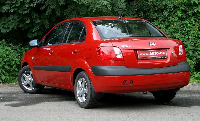

Včera jsem vezl dědu do nemocnice na vyšetření a při parkování si všiml, že mám parkovací kameru. Říkal, že by se mu to hodilo do jeho Kia Rio, že už se nemůže pořádně otočit když vycouvává třeba z parkovacího místa a tak. No a já bych potřeboval poradit, jak mu s tím pomoct. Samozřejmě jsem koukal na e-shopy, kde jsou různé varianty, buď SPZ rámečky, nebo se musí vrtat do víka kufru (to fakt nechci), nebo se dají pořídit moduly buď s osvělením SPZ kde je vložená kamera, nebo otevírání zámku (to u dědy nejde, protože on otevírá kufr v interiéru páčkou, nebo přes klíč v zámku na kufru - nemá tlačítko).

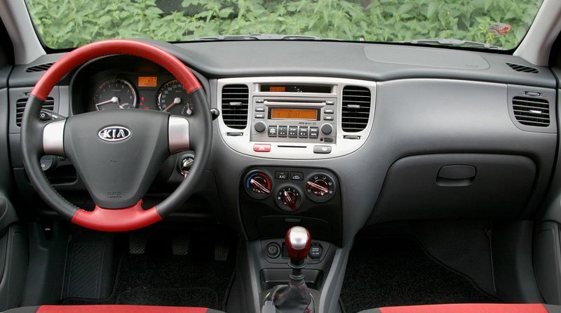

Další věc je to, kde se bude obraz zobrazovat, ještě jsem se nedíval, jak to je s rádiem, on má nějaké s divnými rozměry (viz foto), takže asi bude nutný i monitor, možná že by se dal sehnat Android s tímhle rozměrem, ale to jsem se nedíval a hlavně to budu montovat doma sám, tak aby to nebylo rozebrat celé auto :-k

cinan na aliexpresse ponuka mnoho moznosti. za mna su asi dve top:
- kamera ktora ako displej pouziva spatne zrkadlo. samozrejme sa vrta do vika k osvetleniu Spz a taha sa do kabiny
-cinsky 2din infotainment (ja pouzivam android snad 4 roky a pohoda) a kamera sa tam da pripojit tiez.

No já jsem koukal na Aliexpress. Děda v podstatě poslouchá jenom obyčejné rádio a to 2DIN rádio by bylo v jeho případě jenom jako zobrazovací displej pro tu kameru.
Našel jsem tohle, vypadá to zajímavě a cena je asi adekvákní.
https://s.click.aliexpress.com/e/_DEAkFY7
nebo tohle:
https://s.click.aliexpress.com/e/_DDfpI1Z
Ještě nějakou tu kameru no, ale vrtat do karoserie fakt nebudu, musím najít něco, co bude místo osvětlení spz (najít variantu, která půjde místo originálního osvětlení)... Zkusím napsat tomu Kyrmonovi :wink:
