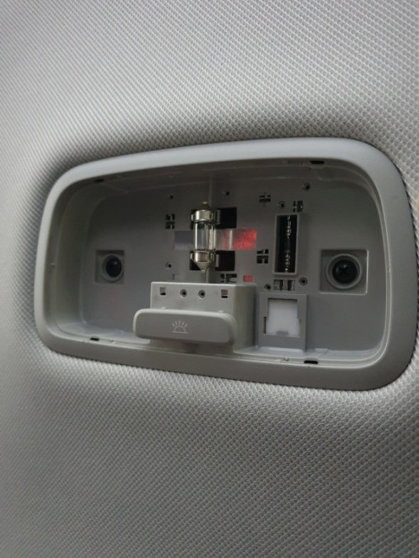

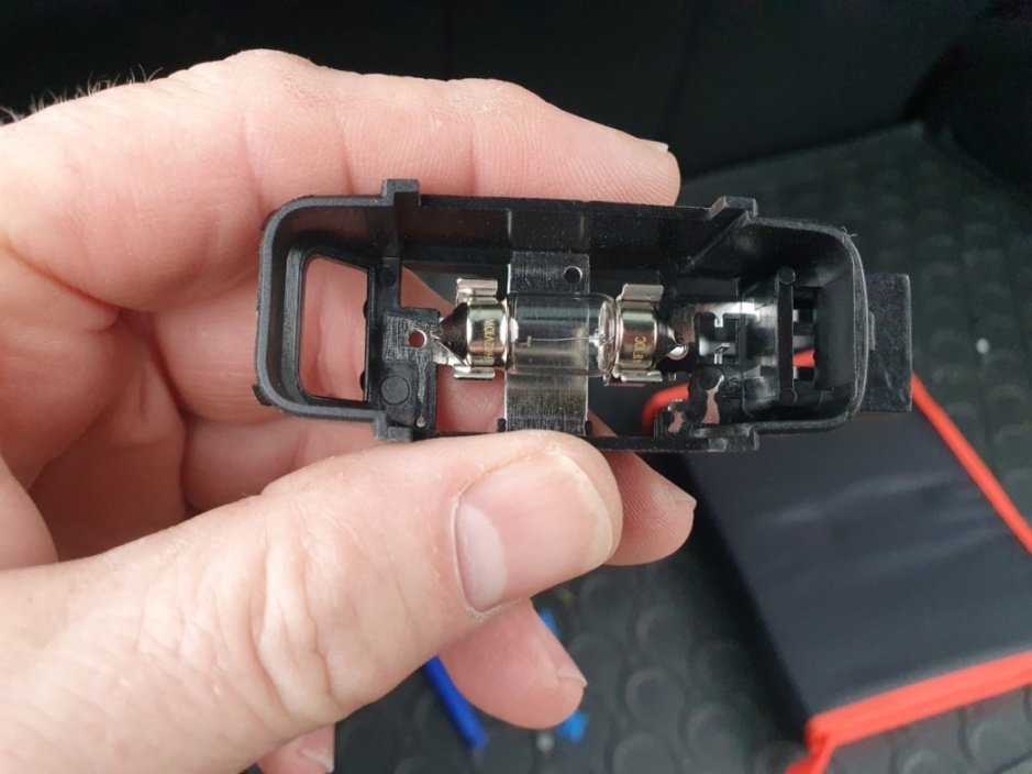

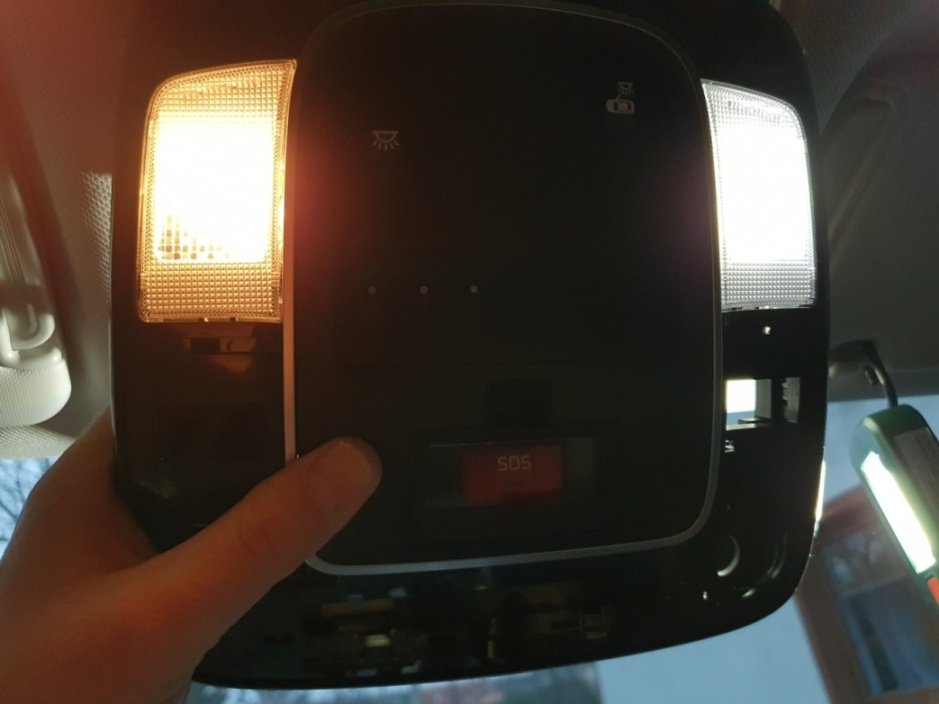

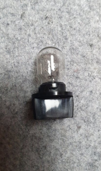

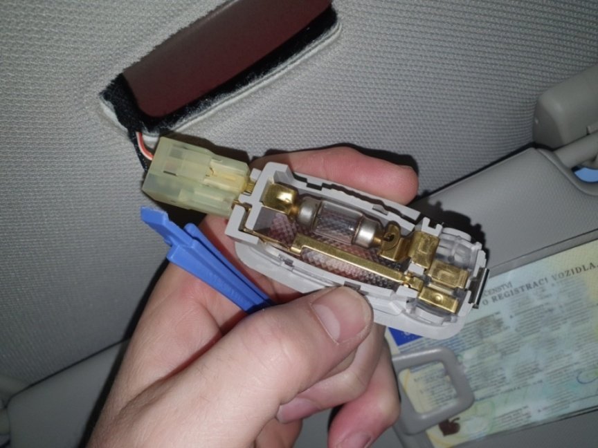

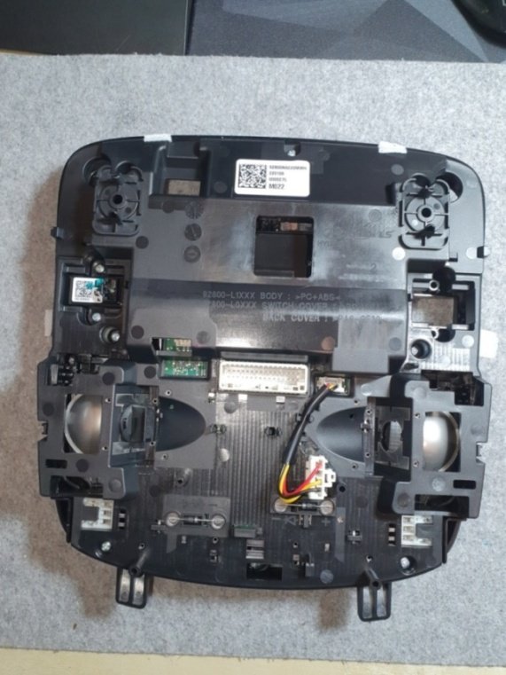

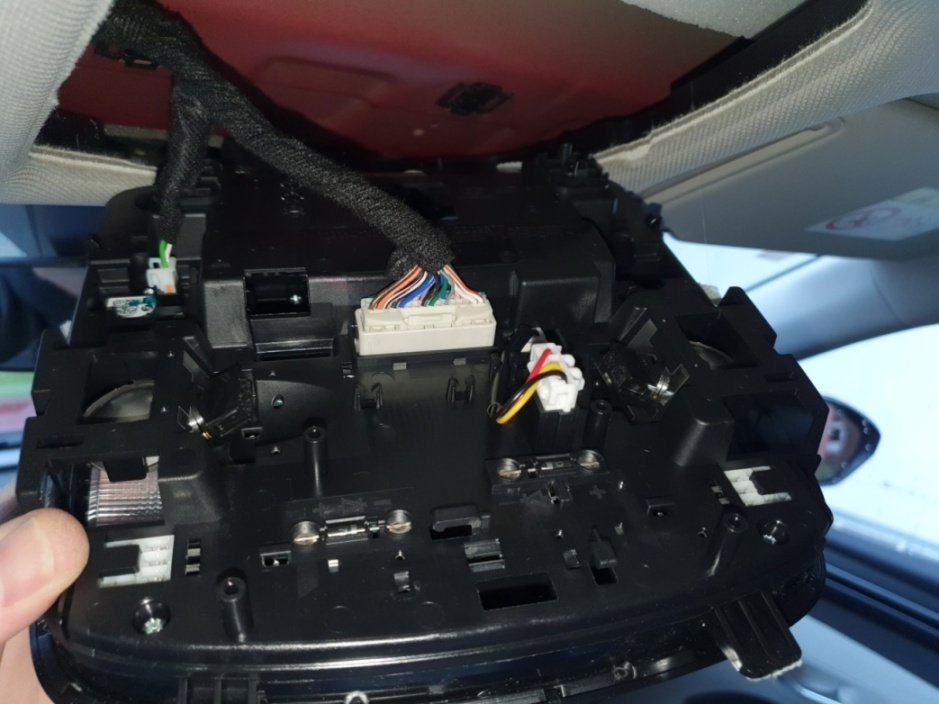

Tak jsem vyměnil všechny vnitřní žárovky za ledky. Kufr, zadní sedačky a světla za sluneční clonou jsou sufitky 30mm/ C5W, stropní konzole vpředu je T10/W5W, Dal jsem tam všude Philips X-tremeUltinon a svítí to super.

Příspěvek od kremator »
další foto
