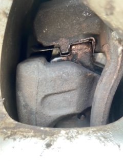

Dobrý den, v servise mi měnili přední kotouče a desky.Řekli mi,že mi tam nedal ty plechy co se dávají na třmen jen spodni,vrchní když se dala destička tak to tam šlo přes sílu a mohl by být problém s horkým kolem "asi by se špatně vracela deska" mám to řešit nebo? Děkuji

Miesto pre dosku v strmeni vycistit, pilnikom vybrusit zbavit hrdze.... Pliesok tam patri... Tuto operaciu by mal zvladnut ucen...

Pliesky su pochromovane.... Brzdic koroduje, povrch bobtna stava sa drsnym a doska menej pohyblivou. Novsie auta to maju vsetky.... Neviem ale ak ich netreba naco mechali na jednej strane? Skus bez mozno nebude velka vola a budu jazdit i drzat dobre. Ja ich mam, vzdy ich vycistim v ultrazvuk cisticke ale ide to aj kefkou popr. pri vymene dosiek kupim tie kde davaju aj pliesky...
Inak jemne obrusit vies drazku v brzdici aj uska dosiek. Nie vela aby zase nelietali a nevzpriecili sa... Primerene....

Nedával já tam,protože desky nešli lehce zacvaknout,ale silou.
Když jsem auto kupoval měli tam to auto a měnili vepredu desky stim,ze pánovi se hřálo kolo - deska nesla vůbec od kotouče - dali tam novy desky a ten plech nahoru ne, aby tam byla vůle a desky chodili - podle toho jsem na to takhle jezdil 2 roky - teď jsem měnil kotouče a desky a plech tam zase nedával ,aby nebyl ten samy problém.

Desky se měnili před 2 lety a vypadali ještě dobře - důvod výměny byli kotouče …byla tam už velká hrana… ty desky tam byli už bez toho horního plechu - auto jsem kupoval měsíc po tom co tam ty desky dávali a hrana na kotoucich už byla…

- tazko to od stola radit, nevidime ako to vyzera, ja som s tym problem nemal ale ja brzdy riesim raz rocne... Rozoberiem, vycistim, odstranim hrdzu, namazem.... Dosky musia volne chodit s malickou volou aj s tymi plieskami.. viac poradit neviem... Brzdy su velmi exponovane... Prach hrdza sol, teplo a servisuju sa minimalne...Davidos píše: 03 dub 2023, 07:44 Nedával já tam,protože desky nešli lehce zacvaknout,ale silou.

Díky - prý pravé proto,aby byli trochu volné tam nedával ten plech nahoru … jsem sním dohodnutej, ze až budu prezouvat dáme tam ten plech - ale otázka je, jestli to je nutný, když prý to čistí a stejne s tím plechem to tam šlo přes sílu nasadit…

Bud je chyba na strane brzdica alebo su o kvapku vacsie dosky.Ak mechanika vynechame. Ina moznost nie je.

Pořádně očistit třmeny a případně koupit nové destičky. Ne všechny náhrady fungují. Jestli se to hřálo, tak bych se zaměřil taky na pístek.

Problém vidím co všude čtu a tady radíte,že bude v mechanikovi...ve středu to dám jinému ať to celé vyčistí. Děkuji

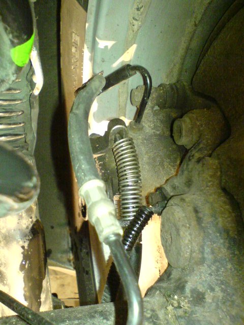

Tak hotovo,předek je předělanej...ale čeká mě výměna zadních třmenů.Loni ,mi to známý celé rozebral vyčistil a po zimě se opět nevrací při zatažení ručky levá strana...mechanik co mi ted dělal předek mi doporučil třmeny značky Kamoka. Ale v eshopu kde beru díly mi doporučili buď -TRW,ABS nebo SKV germany...rozhodl jsem se pro poslední značku -plusy Německo a dávají 3 roky záruku.

Osobně na tom zadku bych začal kontrolou lanovodů,zda neváznou,pak mrknout,jestli jsou na třmenech vratné pružiny, popřípadě je tam dal,lze to dodělat i dodatečně,sám to mám na Ulysse 10 let a nevím co je brzda co se nevrací.
Když bude nejhůř,tak třmen za mě TRW,Bosch,ABS.

Tady foto
