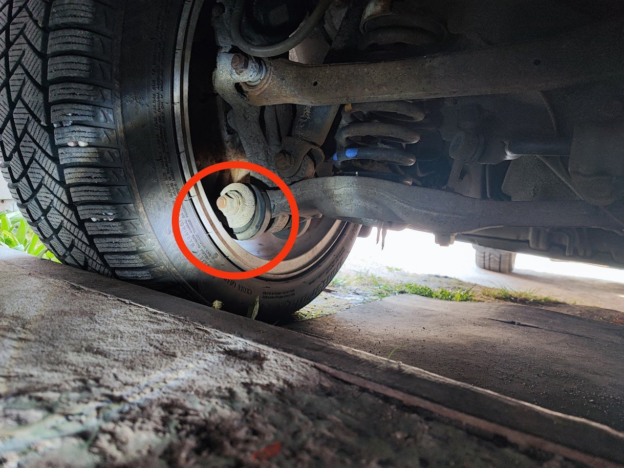

Dobrý den. V roce 2017 mi v servise v rámci záruky měnily silentbloky na zadní nápravě. Po ujetí cca 40 000 km opět jeden odešel. Když jsem zvažoval jeho výměnu (mimochodem za nový díl chtějí 1700 Kč) bylo mi v neznackovem servise řečeno že tento díl tam nemá zřejmě žádné opodstatnění. Řešil někdo tento stejný problem?
Jedná se o díl číslo 554993Z100 DAMPER ASSY-DYN

Viz.foto

Ahoj, teď jsem taky řešil tyhle zadní dampery. Jeden mi bez mého vědomí sundali v servisu v Opavě!!! (už bych tam nejel, jezdil jsem tam, protože v Rely v Ostravě to bylo hrozné - 10.000 za servisní prohlídku je na hlavu, ale asi je to jedno kam jedu, všude to nějak odrbou), ještě když to bylo v záruce. Samozřejmě mi neřekli, že je to tímto dílem a že mi jej jen odstraní. Teď mi to začalo znovu bouchat a zjistil jsem další utržený. Tak jsem objednal z Koree originály, 4 kusy za cca 2200Kč i s dopravou. Tady bych dal za jeden cca 1800 Kč. Nakonec jsem vyměnil dva, jelikož jeden se mi nepodařilo jeden ten který je na té osce vpředu nepovedlo povolit, protáčelo se to. Takže 3 mám v pořádku a jeden jsem zatím ošetřil stahovacími páskami.
